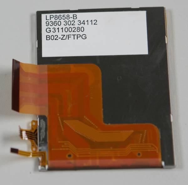

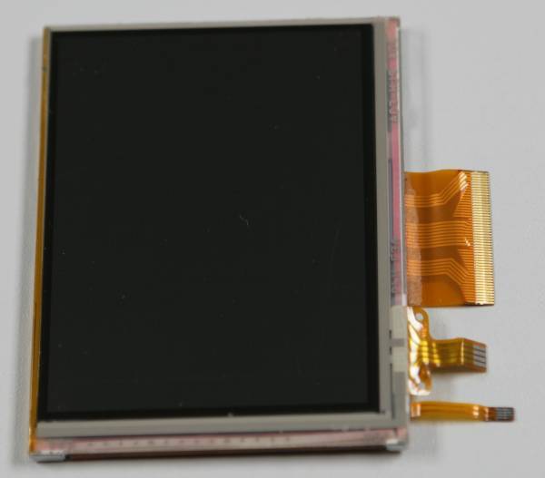

Hallo!
Ich habe hier ein display aus einem PDA, mit der Typenbezeichnung
LP8658-B. Mit Google habe ich bereits herausgefunden, dass es sich
hierbei um ein 3,5" Dislay der Firma Phillips handelt.
Ich bin jetzt gerade verzweifelt auf der Suche nach einem Datenblatt.
Google will mir hierbei leider nicht helfen (oder ich bin einfach zu
blöd dazu).
Ich hoffe, dass mir hier irgend jemand helfen kann.
Danke euch schon mal!
mfg
Michael
#345667
Die beiden Adern links unten können die Beleuchtung sein
die vier darüber ein Touchscreen-Anschluß
die eigentlichen Grafikchips sind wohl auf der flexiblen Leiterplatte
angebracht uind haben keine aufgedruckte Typbezeichnung. Die Aufteilung
in drei Zweige könnte weiterhelfen.
Ein richtiger Controller ist eher nicht vorhanden, sondern eine
parallele Ansteuerung mit 4 oder 8 Bit Datenbus, Synchronimpulsen und
mehreren Betriebspannungen.
OP #345668
Also das mit der Beleuchtung und dem Touchscreen Anschluss habe ich auch
schon ausprobiert und das stimmt.
Aber wie ich die Daten- Adress- und Sync.-Leitungen identifizieren
kann, weiß ich leider nicht.
Kennt jemand dafür Möglichkeiten, wie man die Identifizieren kann bzw.
doch noch ein Datenblatt?
danke euch schon mal!
mfg
Michael
Gast #345669
Vielleicht hilfts weiter...
3.5" LCD Philips LP8658-B
Composition:         Transflective display with LCD backlight
Display type:        Glossy
Display mode:        Amorphous silicon TFT active matrix
Screen size:         53.28 mm x 71.04 mm (active area)
No. of colours:      262,144 colours (RGB each 64 steps)
Resolution:          Horizontal 240 x vertical 320 pixels
                     (76,800 pixels)
No. of dots:         230,400 dots
Dot pitch:           Horizontal 0.074 mm x Vertical 0.222 mm
Interface:           Digital RGB (RGB each 6-bit)
Power consumption:   21mW typical usage
Gruß,
Magnetus
