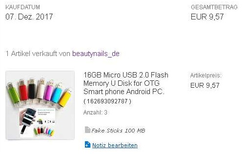

Fake Warnung USB-OTG-Stick 16 GB real 100 MB!
OP (Firma: 🪄 Hokuspokus 🪄) Persönliche Seite #5457044
Getestet 3 Stück:
Der Datenträger ist wahrscheinlich defekt.
108,6 MByte OK (222464 Sektoren)
15,5 GByte DATEN VERLOREN (32512768 Sektoren)
Details:
0 KByte überschrieben (0 Sektoren)
0 KByte leicht verfälscht (< 8 Bit/Sektor, 0 Sektoren)
15,5 GByte mit Datenmüll (32512768 Sektoren)
0 KByte mehrfach genutzt (0 Sektoren)
Erster Fehler bei Offset: 0x0000000006ca0000
Soll: 0x0000000006ca0000
Ist: 0x0000000000000000
H2testw Version 1.3
Schreibrate: 19,8 MByte/s
Leserate: 5,82 MByte/s
H2testw v1.4
OP (Firma: 🪄 Hokuspokus 🪄) Persönliche Seite #5457121
Nö, er verkauft die Sticks noch. Die Reklamation mit den Protokollen ist
unterwegs. Mal sehen, was kommt.
Habe leider erst jetzt bei einigen Videos die Fehler festgestellt,
anfangs Codec-Fehler vermutet und nun doch gründlich mit H2testw v1.4
getestet, da die Videos immer wieder zerschossen waren. Die einfache
OTG-Nutzung, sofort probiert, war OK.
