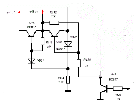

Kurze Frage zum umschalten mit Transistoren.
Wenn ich +5V an die basis von Q31 lege liegen am C von Q29 +8Volt an
und umgekehrt .OK
Nun aber,ich muss Q31 mit Basis nach Masse ansteuern also mit einem PNP
Transistor PNP 857öä. Basis über 10K mit Taster nach Gnd.
Collector an Gnd und Emitter an den 1K Widerstand. Oder liege ich da
falsch?
Gruß Silvio
#5458989
Wie wäre es, dann einfach Q29 mit Basis an Masse (natürilch über R120)
anzusteuern ?
Q31 ist ja nur dafür da, weil man das normalerweise nicht möchte.
Im Moment in dem NICHT nach Masse geschaltet wird, muss man aber
erlauben, daß der Anschluss bis auf 8V ansteigt, ein uC-Ausgang als
steuerndes Element geht dort also nicht, der erlaubt nur ein Ansteigen
bis VCC (5V).
> bis VCC (5V).
Ja genau das ist das Problem
