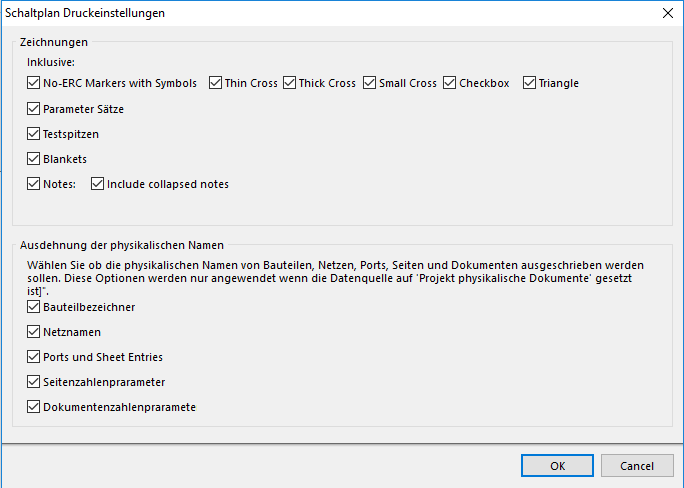

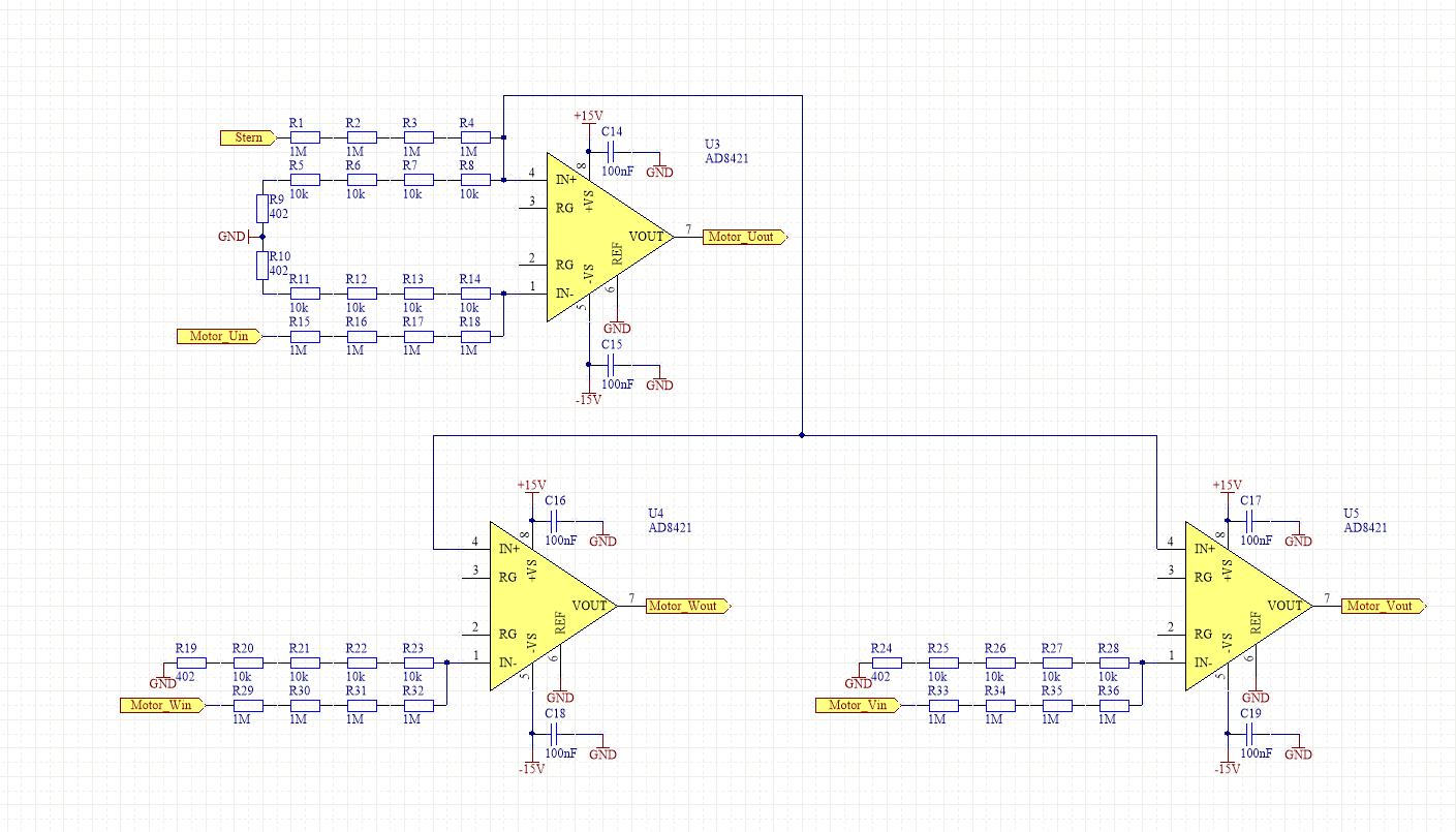

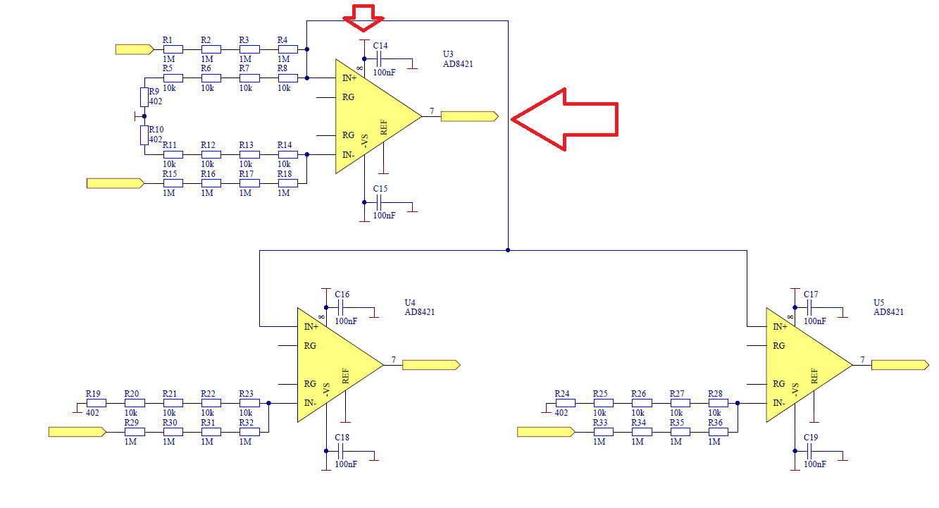

Hallo Altium-Nutzer,
beim Schematic Print werden die Ports und Netzlisten in der PDF Ausgabe
nicht mit ausgeben(Siehe Bild Schematic_Print).

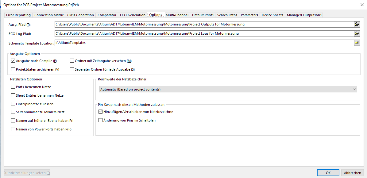

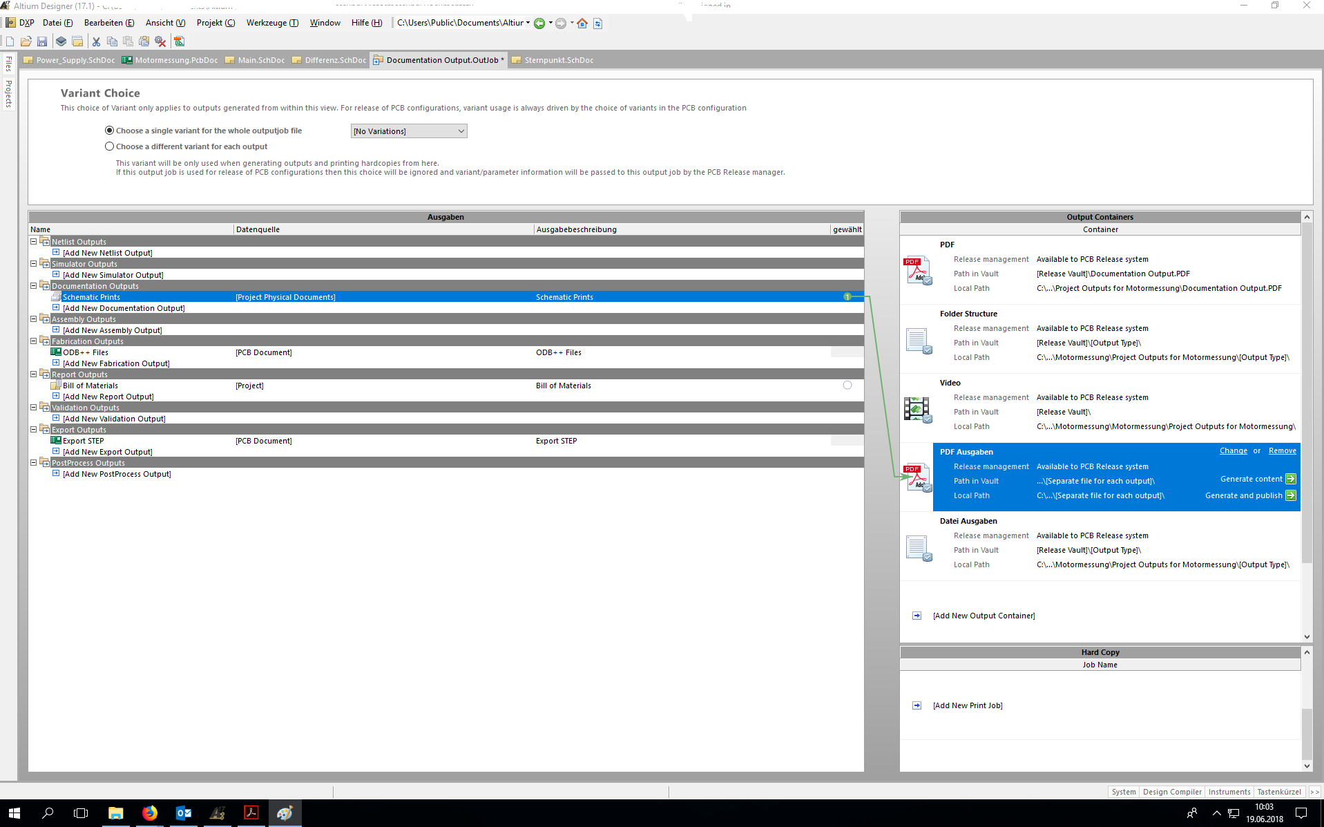

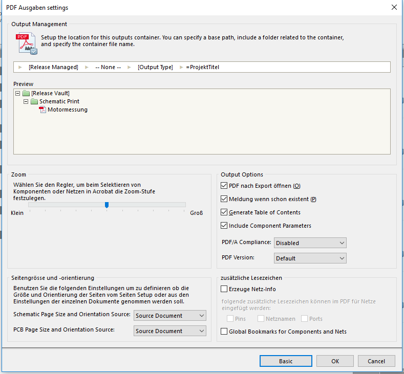

Altium Version 17.1(Sollte ich updaten?)
Vor einer Woche ging das Problemlos. An den Einstellungen nichts
geändert.
Guckte vorher in Microsoft Edge(Browser) und nun in Adobe Acrobat Reader
DC.
Daran kann es nicht liegen, weil in der Druckvorschau auch die Ports und
Netzlisten fehlen.
Ein Neustart von Altium gab auch keine Besserungen.
Ideen woran es liegen könnte?
MfG Rainer
Gast #5459800
Schriftart Arial und W10?
Die Schriftart Arial ist aus Win10 draußen weil MS keine Lizenzen mehr
zahlen will. Manche Tools wie Adobe können die Schrift dann nicht finden
und stellen Sie eben nicht dar.
#5461228
Für die Leute ohne AltiumLive Account hier die Antwort (20.06.2018
16:00) aus dem Forum:
...(at least a workaround).It does appear to be a Windows driver issue.
To get the schematic to print correctly and generate correct PDFs, I
unchecked the Render Text as GDI+ option in the Schematic Preferences ->
General section.
