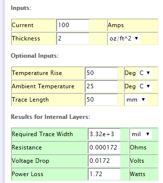

Wenn man die ESC's für BLDC Motoren anschaut, bewegen sich diese
Controller >1kW Bereich und das bei dieser kleinen Größe. Nun habe ich
mich gefragt, wie man Ströme von >100A auf so ein kleines PCB bringt.
Nach folgendem Rechner, bräuchte mann für 100A auf einer Leiterbahn, bei
maximaler Erwärmung von 50°C und 2 Oz Kupfer schon über 3000mil, also
über 80mm. Nun könnte man ja z.B ein 4 Layer PCB machen und auf jeder
Layer die Leiterbahnen kopieren und das ganze durch Via Stiching
verbinden, wobei nun der Strom auf 4 Bahnen verteilt wird. Dann bräuchte
ich etwa nur noch 20mm Leiterbahnbreite, was aber immer noch zu viel
ist. Oder hilft das Via Stiching alleine schon um den Strom stärk zu
erhöhen? Wie genau machen das die Hersteller von solchen ESC's?
Leiterbahnrechner:
http://circuitcalculator.com/wordpress/2006/01/31/pcb-trace-width-calculator/

Das Via Stiching ist komplett überflüssig und wirkungslos. Wenn
Leiterbahnen auf 4 Lagen von Punkt A zu Punkt B fürhen, verteilt sich
der Strom entsprechend der Widerstände, bei kopierten Leiterbahnen
fliesst also auf allen 4 Leiterbahnen der gleiche Strom. Via Stitching
ändert daran genau garnichts.

Warum sollte man den für so eine Hochstromelektronik poplige 70um
Cu-Auflage nutzen?
Es gibt Standardmaterial bis 210um und spezielles Material bis über
1000um Cu-Auflage.
https://www.multi-circuit-boards.eu/leiterplatten-design-hilfe/lagenaufbau/prepregs-kerne-folien.html
https://www.ncabgroup.com/de/multilayer-pcb/
Ja und, was sollen jetzt die vielen Vias an der Strombelasbarkeit
verbessern?
Damit wird noch eher die effektive Oberfläche reduziert und damit der
Flächenwiderstand vergrößert.
