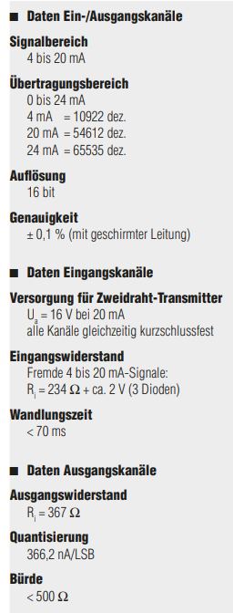

Ich habe einen Sensor mit 4 Anschlüssen. 2 davon sind
Versorgungsspannung L+ und L-. Betrieben wird er mit 24VDC. Die anderen
2 Leitungen sind jeweils für Temperatur und Durchfluss und geben diesen
von 4...20mA an.
Nun möchte ich ihn an ein Analogeingang einer SPS anschließen. Das
Analogmodul besitzt 3 Anschlüsse pro Channel. Genau wie im Anhang
gezeigt. Ich weis dass ich mithilfe einer Bürde einen Stromkreis bilden
muss, sodass er eingelesen wird. Bekomme aber keine vernünftigen Werte
heraus.
Könnte mir jemand beim Anschließen helfen? Vielen Dank.

Die max. Bürde liegt bei 500 Ohm laut Datenblatt. Das Datenblatt des
Moduls ist mit dabei. Ist aber leider etwas spärlich. Zwischen den
Klemmen 1 und 2 liegen 32mA und 24,4V. Bin etwas Verwirrt.
Durch einen Spannungsabfall und einer Stromzunahme zwischen den Klemmen
durch einen Widerstand erhöht sich der Dezimalwert des Einganges. So
habe ich mit einem 120 kOhm Widerstand einen Dezimalwert von 32256.

Man muss jetzt erstmal klären,, ob diese Analogmodule in der SPS für den
direkten Anschluss von 3 Draht Stromschleifensensoren gedacht sind.
Mir klingt das nämlich so, als ob die Ausgänge auf Pin 1 nicht zur
Speisung gedacht sind, sondern zur Ausgabe von Analogwerten, die du im
Moment nicht brauchst. Der Sensor wird also an Pin 2 mit dem Ausgang und
an Pin 3 mit Masse angeschlossen und aus den 24V der SPS gespeist, die
sicher auf einer anderen Klemme zur Verfügung gestellt werden.
