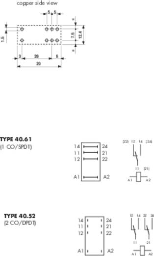

ich habe einen Microcontroller mit mehreren 5V DC switches die von dem
Gerät einer anderen Firma über mehrere 24V DC Kreise geschalten werden
sollen. Deren Techniker hat mir folgende Relais geschickt:
Relaissockel der Marke Finder Typ 95.95.3 mit 99.80.9.024.99
Vorschaltdioden 6-28V DC, mit dem Printrelais 40.61.9.024.0000
Die Teile schalten zwar mit 24V, aber beim Durchmessen ist mir
aufgefallen, dass NC (22-12), NO (24-14) und COM(21-11) immer
geschlossen sind. Ich hänge mich mit +in 22 und mit - in 12, oder habe
ich da was falsch verstanden?
Vielen Dank
lg A
Gast #5462306
Hi
>geschlossen sind.
Lt. Datenblatt sind 22-12, 24-14 und 21-11 jeweils verbunden. Oder
meinst du das anders?
MfG Spess
