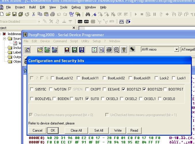

von johnny.m (Gast)
'Läuft in Realität nicht' heißt, dass es in der Simulation läuft???
Hast Du die Fusebits richtig eingestellt?

in AVR 4 läuft alles,er lädt die Nächsten daden, gleicht sie an  und
holt sich wieder die nächsten.
In realität macht er Alle (nicht nur eine)LED´s an, und hält diese
leicht gedimmt fest.
Die Fusebits sind meiner Meinung nach richtig eingestellt richtig
gestellt
