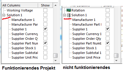

Ja, ist alles ohne Leerzeichen usw. Ich habe ja nichts zu vorherigen
Projekten geändert.
Ich habe mal ein älteres Projekt getestet und dort funktioniert es. Mir
ist aber ein Unterschied aufgefallen, ich weiß aber nicht genau, was es
bedeutet. Siehe Bild:
Gast #5467763
Sieht fast so aus als hättest du irgendwie auf eine Vault verlinkt. Kann
das sein?
Diese drei gestapelten Scheiben kenn ich nur im Zusammenhang mit Vault,
hab damit aber noch nie gearbeitet.

@Wühlhase
Ja, für mich sieht es auch so aus wie das Vault Zeichen.
Jedoch lege ich meine Bauteile immer manuell an. Nur bei komplizierten
Bauteilen greife ich auf die Vault zu. Aber auch dann kopiere ich nur
das Symbol und Footprint.
Ich versuche es mal später an dem PC eines anderen Kollegen.
Gast #5468345
Update:
Ich hab es jetzt diesmal über Reports -> Bill of Materials versucht. Das
Vault Symbol war diesmal nicht vorhanden und es hat funktioniert.
Danke an alle :)
