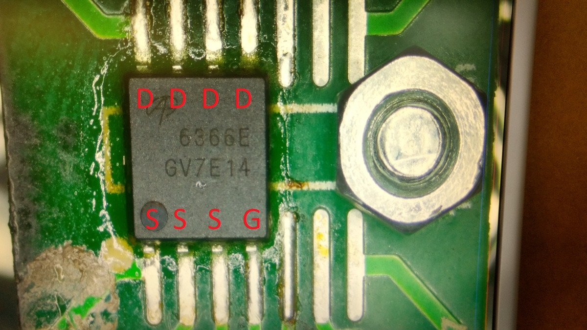

Brauche Ersatz für folgenden SMD 8 Pin Mosfet
der im 19V Eingangsbereich eines Notebooks sitzt.
GV7E14
6366E
Mir würde reichen wenn ein findiger Kollege die Daten dieses Mosfets
hätte
und mir einige Vergleichstypen nennen könnte.

In ganz Deutschland ist dieser Mosfet nicht lieferbar.
Und wie ich im Datenblatt gesehen habe sind da 2 Zehnerdioden
gegenläufig integriert. Was bei allen anderen Vergleichstypen nicht so
ist.
Kann man bedenkenlos Mosfets ohne die Dioden in die Schaltung einsetzen?
Oder eine Idee welcher Deutsche Lieferant diesen speziellen Typ liefern
kann.

Hat das überhaupt einen Sinn, so wie der da (nachträglich) eingebaut
ist?
Das Gehäuse wird auch PowerPAK SO-8 genannt. Einen Ersatztypen zu
finden, sollte nicht allzu schwierig sein.
Die Schutzdioden sollen das Gate bei der Verarbeitung vor Überspannung
schützen. Wenn mit der Schaltung alles in Ordnung ist, sind sie dann
aber überflüssig. Allerdings habe ich noch nie(!) einen Power-Mosfet
durch Anfassen oder Löten kaputt bekommen. Auch ohne besondere
Vorkehrungen gegen ESD.
