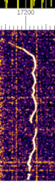

Warmlaufen kommt laut und klar mit RST 479
Ebenso die Message, im letzten Viertel gab es einen kleinen Frequezsprung nach oben. Möglicherweise hat da jemand manuell nachkorrigiert.

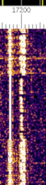

SAQ war hörbar / sichtbar. Die Aussendungen 2 und 3 waren hier teilweise völlig überlagert von einem RTTY-artigen Signal. Laut und klar kann ich nicht betätigen, entweder waren das die Ausbreitungsbedingungen, oder Probleme mit der Technik. Irgendwie erscheint mir die dauerkurve unnatürlich, bei der Störung ist SAQ rechts neben der weissen Linie zu sehen. Die Alphas waren auch hier nicht sichtbar.
