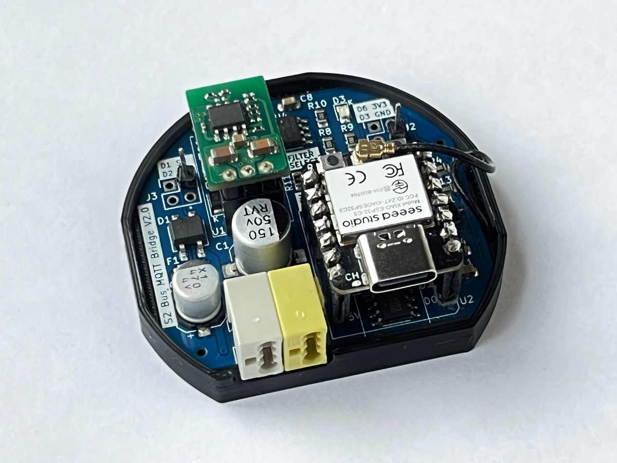

von Elektroarzt (elektroarzt)
Falls noch jemand Interesse an dem Thema hat, unter folgendem GitHub
Link haben wir ein Projekt veröffentlicht, welches das Simplebus-2
Protokoll mit MQTT verbindet. So kann man mit Home Assistant, ioBroker
oder einer beliebigen IoT-Software mit der Klingelanlage kommunizieren
und steuern.
https://github.com/Elektroarzt/simplebus2-mqtt-bridge
