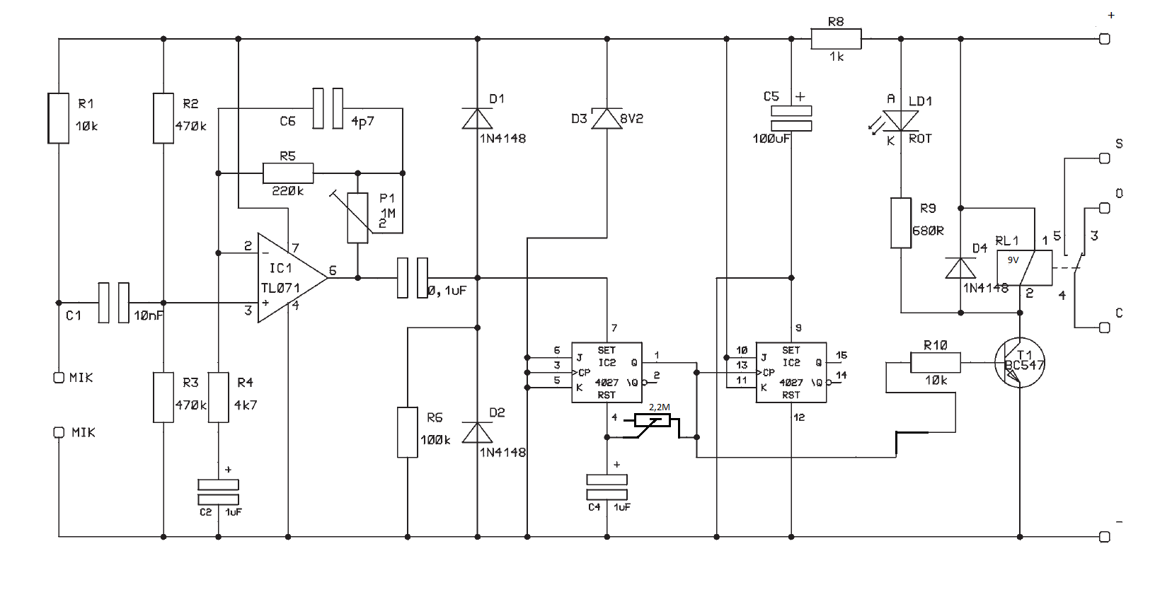

ich suche eine Schaltung, die folgende Anforderungen erfüllt:
- Geräusch kommt (einstellbare Empfindlichkeit)
- schaltet Ausgang ein
- nach einstellbarer Zeit geht der Ausgang wieder aus
- Dauerlicht
- 9V
- Ausgang müsste bis zu 300mA vertragen
Die fertigen Bausätze erfüllen leider nicht den Zweck.
Gruß Mario Struck

Der Conrad Bausatz 193135 erfüllt nach einigen wenigen Umbauten alle
deine Forderungen:
ist im Grundbausatz drin.
R7 ersetzen durch 2,2MOhm Trimmpoti und/oder durch Ändern von C4.
> - Dauerlicht
erledigt ein Schalter parallel zum Relaiskontakt
> - 9V
ersetze des Relais durch die 9V Version
erfüllt der Grundbausatz durch Relaiskontakt
(Firma: matzetronics) #5475888
Mario S. schrieb:
> So?
Ja. Grösserer Widerstand erzeugt längere 'An' Zeit. Wenn die immer noch
zu kurz ist, lohnt es sich, C4 zu vergrössern.
Sicher wäre an der Stelle der beiden 4027 für dich ein 'echtes' Monoflop
besser, aber im Moment klappt es auch so, wenn du noch nicht so geübt
bist.
R8 kannst du übrigens verkleinern auf z.B. 330 - 470 Ohm.

Wenn du das mit einer 9V Batterie betreiben willst, musst du ohnehin ein
6V Relais verwenden. Denn die 9V Batterie hat die meiste Zeit lang ja
deutlich weniger als 9V.
