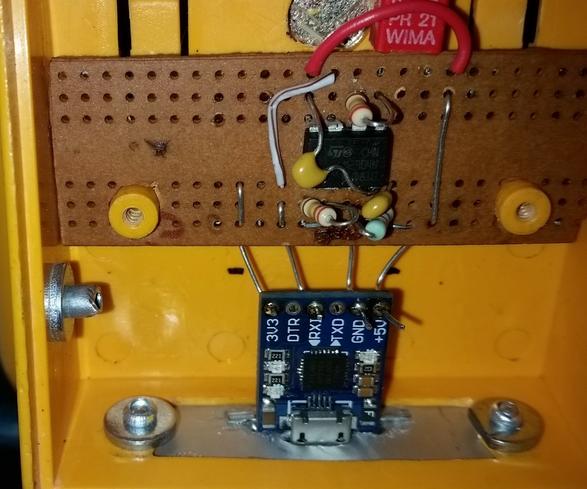

nachdem es mir immer lästiger wurde, die RS232 mit Adapter an den Laptop
anzuschliessen, habe ich meine vor vielen Jahren vorgenommene
Modifikation (damit der RS232-Adapter ohne zusätzliches Netzteil
funktioniert) auf USB umgebaut.
Zum Einsatz kam ein kleiner billiger RS232-TTL-USB-Adaptermodul und ein
OPV LM2904. Die Streifenrasterplatine von damals habe ich
wiederverwendet, die Elektronik ist neu.
Die 5V Spannungsversorgung kommt über USB vom RS232-TTL-USB-Adaptermodul
und versorgt den OPV und die Fotodiode SFH205. Diese passt saugend in
das Fenster an der dem VC96 zugewandten Seite des Adapters. Der erste
Teil des OPV U1A dient als ca. 50-fach-Verstärker, der zweite Teil U1B
als Komparator, der das verstärkte Signal mit einem vom Tiefpass aus R3
und C2 gebildeten Mittelwert vergleicht. Durch diesen gleitenden
Mittelwert hat auch Sonnenlicht keinen dauerhaften Einfluss mehr, was
bei der Original Voltcraftlösung störte.
Das Rechtecksignal geht dann direkt in den Anschluss RXI> des
RS232-TTL-USB-Adaptermoduls und dieser Modul setzt das so um, dass man
direkt ein Micro-USB-Kabel anstecken kann.
Ich habe dann noch einen Treiber für Sigrok angepasst und Uwe Hermann
hat diesen auch schon in Sigrok aufgenommen.
