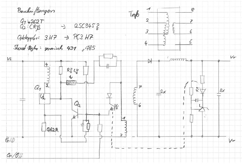

Welche DC/DC Topologie ist das
Gast #5477974
Hallo Forum.
Ich hatte die Tage ein paar Reste eines isolierten Step Down Moduls.
Leistungsdaten ungefähr 48Vin 24Vout bei 1.5W. Da ich gerne wüsste wie
das ganze arbeitet habe ich die Platine abgemalt und frage mich nun
welche Wandlertopologie das ist.
Kann mir da jemand erfahrenes auf die Sprünge helfen?
Dimensionierung etc ist mir erstmal egal, wenn mir jemand sagen kann was
der richtige Suchbegriff ist kann ich mich selbstständig in die
Literatur dazu einlesen.
