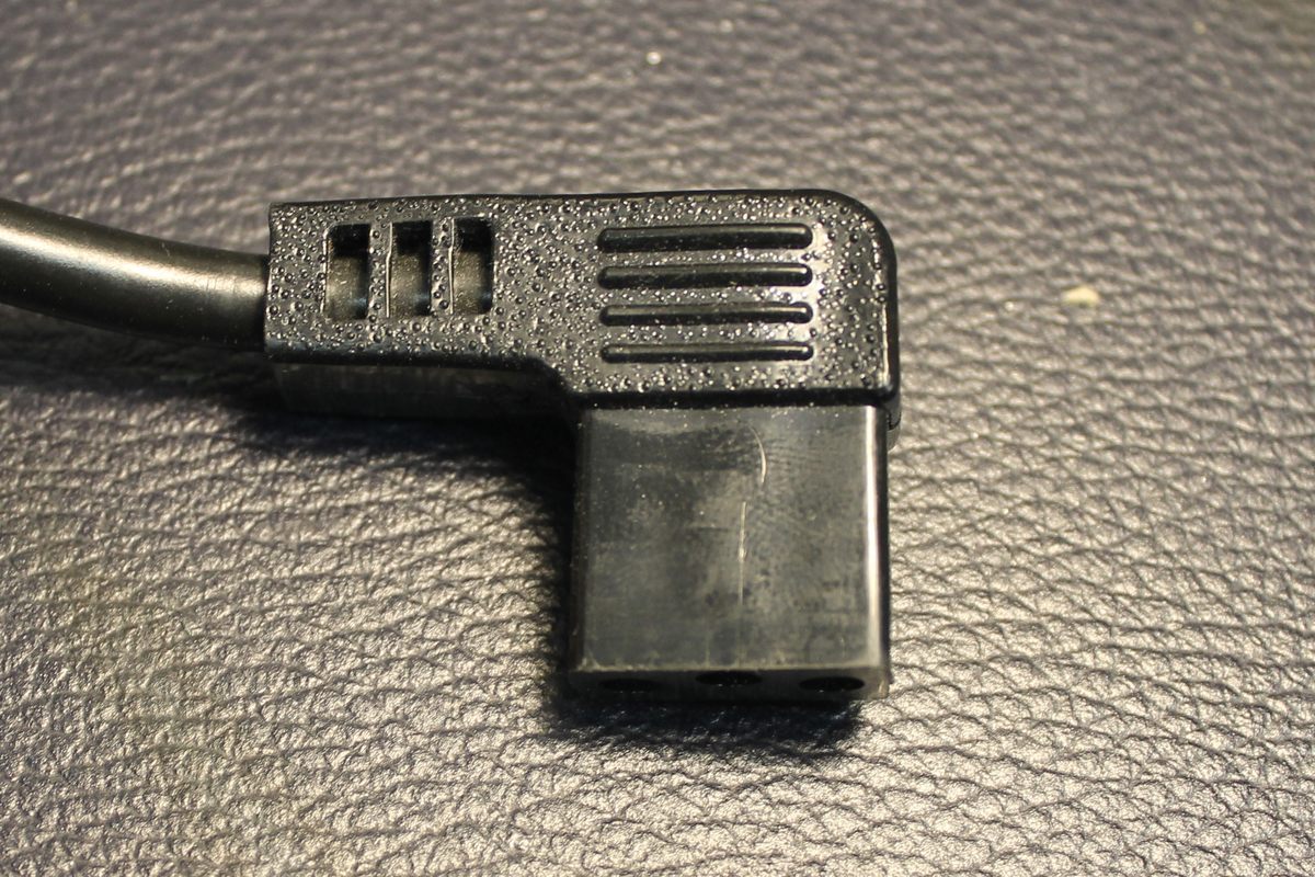

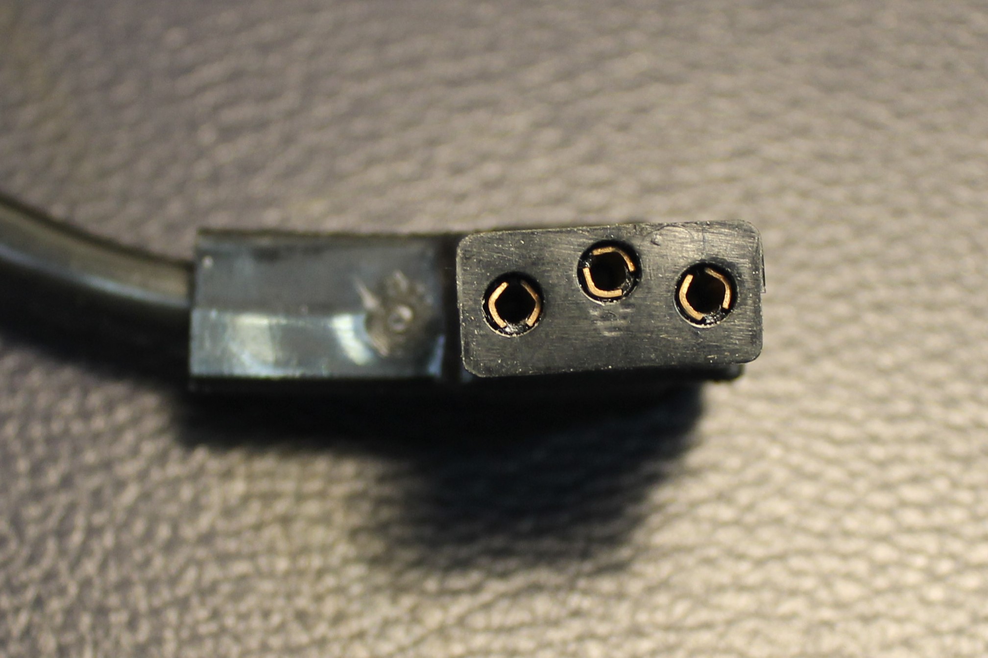

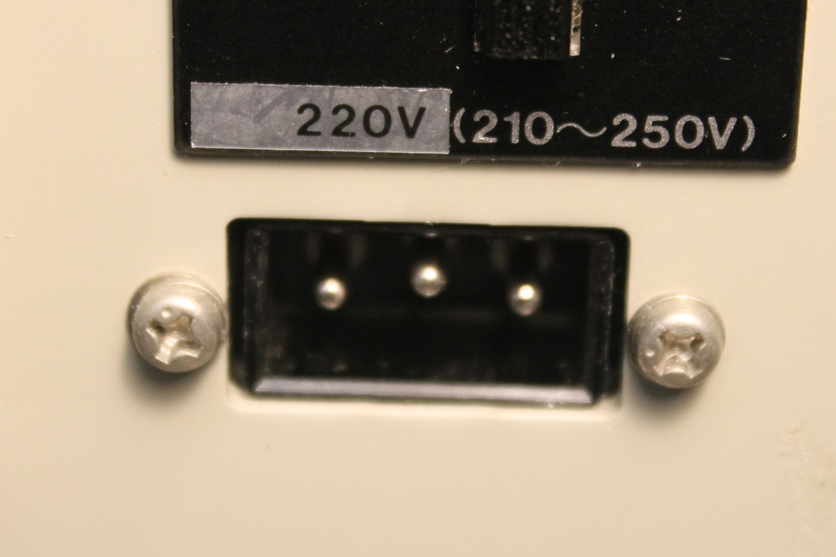

Zum Netzanschluß japanischer Oszis der frühen 70er Jahre suche ich
passende Netzleitungen oder Buchsenstecker/-adapter. Das Außenmaß eines
vorhandenen Steckers beträgt ca. 19x9mm, der Mittenabstand der beiden
äußeren Stifte beträgt 12mm und alle Stifte in der verbauten Buchse sind
ca. 2,2mm im Durchmesser. In den Geräteunterlagen steht ne
herstellerspezifische Bezeichnung MPR-1A.
Ein Umbau auf Kaltgerätebuchsen ist am vorhandenen Platz mechanisch
aufwändig, da ein stabiles abgewinkeltes Bodenblech ausgespart und vorab
jede Menge Elektronik ausgebaut werden müßte.
Kennt jemand die Bezeichnung dieser Stecker/Buchsen und gibts dafür noch
nen Lieferanten oder kann einer zwei passende Leitungen oder nur Stecker
abgeben? Oder gibts für die Baugröße ein anderes 3-poliges Stecksystem?

Danke für den Tip. Die Nähmaschinensteckverbinder scheinen nicht viel
anders, einen passenden Stecker habe ich aber weder auf den Portalen
noch bei nem Serviceanbietern gefunden oder es fehlen Maße oder die
3-poligen Stecker haben nur 2 Anschlußleitungen ... Vielleicht finde ich
nen Nähmaschinenservice in der Nähe und zeige denen mal den vorhandenen
Stecker.
