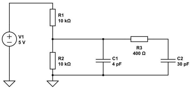

Bei AD Wandlern bestimmt ja die Quellimpedanz wie schnell sich die
Kondensatoren des S/H Gliedes aufladen können. Wird diese zu hoch, dann
können die Kondensatoren nicht mehr rechtzeitig auf den anliegenden Wert
geladen werden und verfälschen die Messung.
Manchmal stehen im Datenblatt Werte, etwa beim Atmega die 10kOhm.
Wie berechnet man die maximal zulässige Quellimpedanz, wenn es scheinbar
nicht im Datenblatt steht?
Als Beispiel für den AD7927.
(http://www.analog.com/media/en/technical-documentation/data-sheets/AD7927.pdf)
Dort konnte ich im Datenblatt keinen Wert zur maximalen Eingangsimpedanz
finden.
Wenn ich z.B. eine Spannung von 5V auf 2,5V für den ADC herunterteilen
möchte, würde ich ihn möglichst hochohmig gestalten wollen, damit die
Quelle wenig belastet wird.
Jetzt gäbe es die Möglichkeit:
1) Spannungsteiler
2) Spannungsteiler + OPV als Spannungsfolger
3) Spannungsteiler + zusätzlichen Kondensator (in einigen Themen werden
100nF erwähnt)
Wie ermittelt man, was man am besten benutzt?
Im Datenblatt gibt es auf Seite 16, Abbildung 16, einen
Ersatzschaltbild. Laut Text ist der Widerstand 400 Ohm groß. Mit
Spannungsteiler würde es dann wie im Anhang aussehen. Jetzt müsste ich
ja berechnen, wie schnell sich der Kondensator C2 in Abhängigkeit des
Widerstandes vom Spannungsteiler laden und entladen kann.
Wobei da ja eigentlich noch ein TP zum Ausfiltern zu hoher Frequenzen
dazu kommen müsste.
Betrachtet man das dann als Vierpol und rechnet aus der
Übertragungsfunktion die Zeitkonstanten aus? Oder wie macht man das?
> finden.
Es gibt keine harte Grenze für die maximal erlaubte Eingangsimpedanz.
Aber es gibt in Fig. 8 eine Abbildung, wie sehr dein Signal
verschlechtert wird in Abhängigkeit von Signalfrequenz und von
Quellenimpedanz. Was für ein Eingangssignal hast du (d.h. welche
Frequenzen sieht dein ADC am Eingang?)
Dan M. schrieb:
> Jetzt müsste ich
Ja, kannst du natürlich auch betrachten. Der Kondensator muss sich
während der Track-Zeit so weit der Eingangsspannugn annähern, dass du
die Genauigkeit des ADCs nicht unnötig begrenzt. Auf S. 22 steht
beschrieben, wie lange die Track-Phase vor der Abtastung dauert
(abhängig von deiner Ansteuerung des seriellen Interfaces).

Der Kondensator des S&H-Gliedes muss genügend Zeit bekommen sich auf
min. 1/2LSB der Endspannung aufzuladen. Bei 2,5V und 12-Bit Auflösung
muss dafür eine Zeit von min. 10 x TAU aufgewendet werden. Kennt man die
Bauteilwerte des Abtastgliedes und wie lange abgetastet wird, lässt sich
nun über die RC-Zeitkonstante Tau der max. mögliche Widerstand
ermitteln. Darin enthalten ist sowohl der Quellwiderstand als auch der
Serienwiderstand des Abtastschalters.
