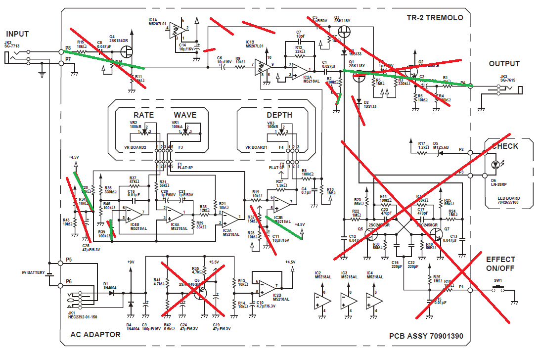

ich möchte mir die im Anhang befindliche Schaltung aufbauen. Ich habe
ein paar Änderungen eingezeichnet, die ich durchführen möchte.
Das Original verwendet einen Transistorbypass. Den baue ich um, zu einem
True-Bypass mit mech. Schaltern. Alles was nicht benötigt wird, habe ich
rot durchgestrichen.
Grün sind von mir gemachte Änderungen. Diese sind hauptlich bei den
Hilfsspannungen. Es gab z.B. zweimal 4.5V, die ich nun miteinander
(opamp) verbunden habe.
Werden meine Änderungen so (prinzipiell) funktionieren?
Hmm, der teure M5207 arbeitet (unipolar) von 7V (nicht 4 wie im
Datenblatt steht, das gehört eine Zeile höher als +/-4) bis 32V, wenn
man in deine Schaltung mit 9V reingeht, eine Diode, macht 8.3V, dann
reicht das bei einem stabilisierten Steckernezteil, wird aber bei einer
Batterie schwer, die hat 9V nur im Laden und lässt dann während der
Benutzung bis auf 5.6V nach. Man will ja wohl nicht immer halbvolle 9V
Batterien tauschen.
Ich würde 2 9V Blöcke nehmen, dann entfällt auch die Erzeugung der
virtuellen Masse und die Koppelkondensatoren müssen keinen
Gleichspannungsoffset überbrücken mit Einshcltplopp.
Wenn man die doch haben will: Die kann der M5207 alleine, er hat schn
die Spannungsteiler drin, mit einem Elko stabilisieren wie im Datenblatt
"single power source is used" gezeigt und alles ist gut.
Dein C1 ist als Ausgangskondensator bei unbekannt niederohmiger
Ausgangslast etwas klein geraten.
Ob die Steuerung mit Rate, Wave und Depth nach deinen Änderungen noch
funktioniert, habe ich wegen Unübersichtlichkeit nicht betrachtet.
Wieso?
Das möchte ich nun eigentlich überhaupt nicht.
Was ist denn unübersichtlich?
Den würde ich auf 1uF vergrößern.
