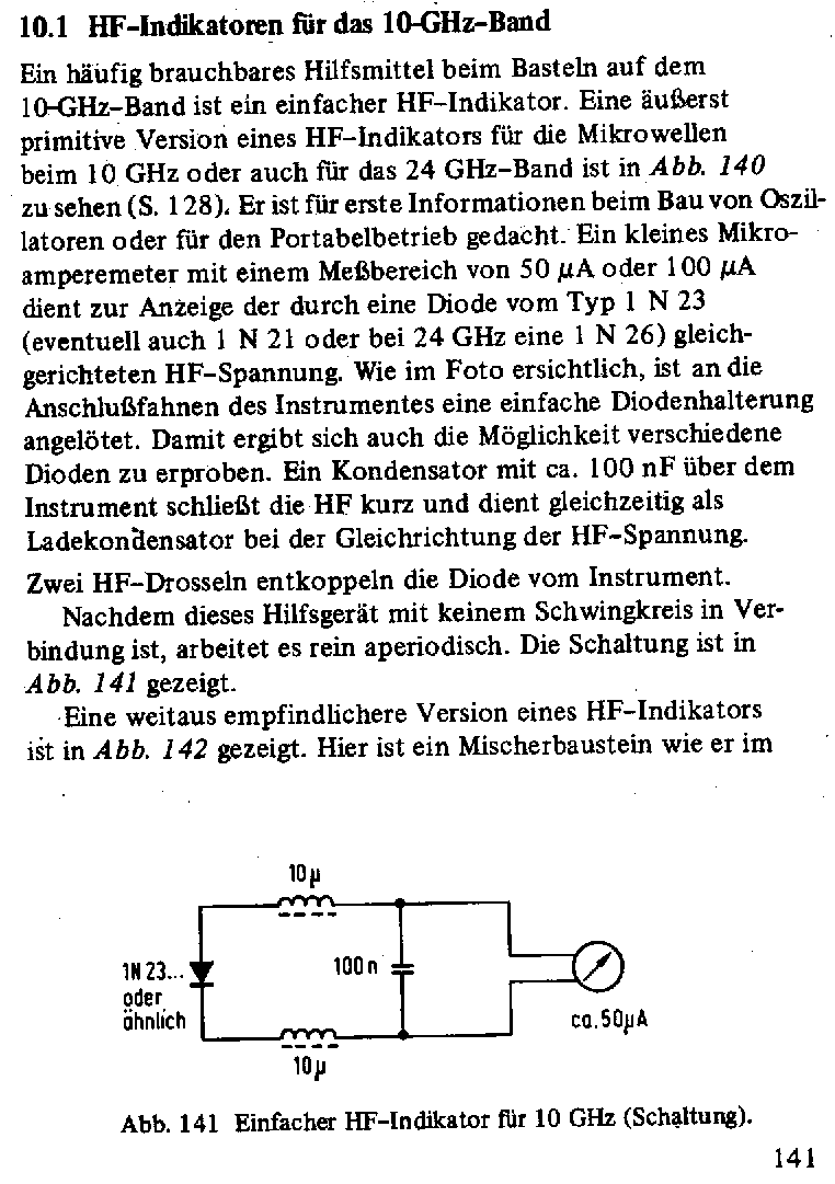

Wie kann ich rausfinden ob am Antennenausgang was anliegt oder nicht?
Das Teil sendet bei 2.4GHz-2.5GHz.
Hab probiert einen Shunt in die Stromversorgungsleitung zu legen und
mit dem Oszi zu messen ob er kurzzeitig mehr Spannung von den 18mA zum
Senden hat (kann aber gar nix erkennen -> zu kurz? Sendet bei 250kbs,
Pakete so 7Bytes lang, Leistung 0dBm).
Hab hier im Labor auch irgendwo einen Spectrum Analyzer (50-3.5 GHz)
rumstehen sehen, der Eingang ist auch 50Ohm, die Antenne vom Modul
auch. So muesste ich den doch einfach anstecken kønnen? Kann man dem
Spectrum Analyzer so ohne weiteres das Spektrum entlocken, oder muss
man da erst gross rumstellen (noch nie mit so einem Ding gearbeitet,
hoffentlich mach ich den nicht auch noch kaputt :-) ).
Oder gibts vielleicht ne einfachere Lösung... ?

Direkt neben der Sendeantenne müßte eine Detektordiode schon messbare
Spannung abgeben. Einfach einen Dipol aus zwei Drahtstücken und die
Detektordiode dazwischen. So hat es auch Sepp Reithofer im RPB-Band
"Amateurfunkgeräte für das 10 GHz-Band" gezeigt, dort mit einer
Hornantenne, in der die Diode sitzt.
