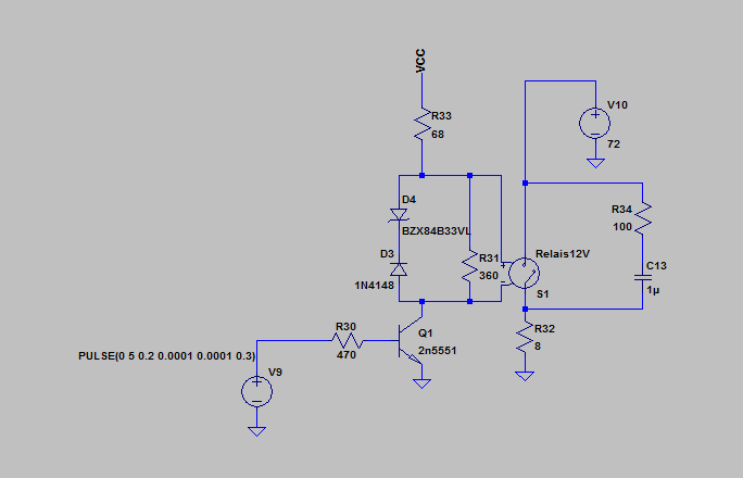

4. DC Spannung bezieht sich ja auf die Spannung, unter der sich das
Relay kurzzeitig befindet. Kann ich diese Spannungsspitze nicht einfach
umgehen, indem ich 2 Elkos hinter dem Relay einsetze? Die müssten ja
erst geladen werden, bis die Spannung an dem Ausgang vom Relay auf +-Vs
einpendelt und am Relay würde nicht schlagartig +-Vs anliegen?
(In der Ansteuerung würde ich auch einen Transientenschutz bauen, s.
Schaltung)(Ich bin noch nicht fündig, wie ich die versehentlich mehrmals
hochgeladene Bilder löschen kann:( )

#5483453
Solocan Z. schrieb:
> Leider finde ich keine Printrelais, die größere Spannungen als 30VDC
> schalten können(wegen Lichtbögen).
Ab 30V DC musst Du mit stehenden Lichtbögen rechnen. Deshalb
brauchst Du für >30V Spezialrelais mit zusätzlichen Lichtbogen-
löscheinrichtungen. In manchen Verstärkern gibt es auch Relais
mit extern angebrachten Löschmagneten.
> 1. Was genau kann passieren, wenn ich +72VDC doch mit einem
> Printleistungsrelais trenne
Es entsteht ein dauerhafter Lichtbogen, der das Relais zusammen-
schmelzen lässt.
Gast #5483499
Die
http://www.dse-faq.elektronik-kompendium.de/dse-faq.htm
nennt
"Nicht jedes Relais schafft es die bis zu 60V Gleichspannung
abzuschalten, daher G5LE-1 (125V/0.6A) G6C-1117P (125V/150mA) Phoenix
Contact REL-IR/L(DP)-24AC/4X21 AU (250V/5A Conrad 745594 + 745558) Daher
trennt Accuphase den Lautsprecher auch mit gegeneinander geschalteten
MOSFETs ab
https://www.mikrocontroller.net/attachment/260069/p-4200_g.pdf ."
Welches davon für dich taugt, musst du nachschlagen.
