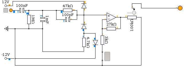

Hi ich bin grade bei einen kleineren Projekt bei um nen Ossi zu bauen
den man an einer Soundkarte Anschlissen kann(siehe Bild) nun brauche
ich für den Operationsversterker 12V und -12V aber ich finde keine
Schaltung dafür ich würde die kleine schaltung ganz gerne am USB für
die Stromversorgung Anschlissen also muss ich die Spannung aus den 5V
wandeln der usb bus hat 320mA das solte eigentlich reichen.
Vileicht hat einer von euch ne ideh wie man des machen kann.

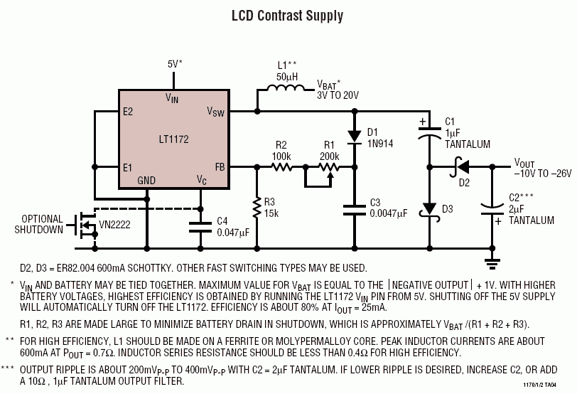

von Christoph Kessler (db1uq) (Gast)
für einen OP müßte diese Schaltung reichen. An der 1N914 stehen +12V an
(die sollte besser eine Schottkydiode wie SB140 sein, der C deutlich
größer), nach der Verdoppler-Gleichrichtung -12V, alles mit einer
einzigen Drossel. Die -12V sind aber nur grob geregelt. Ich baue mir
auch gerade eien +/-15V-Versorgung damit.
