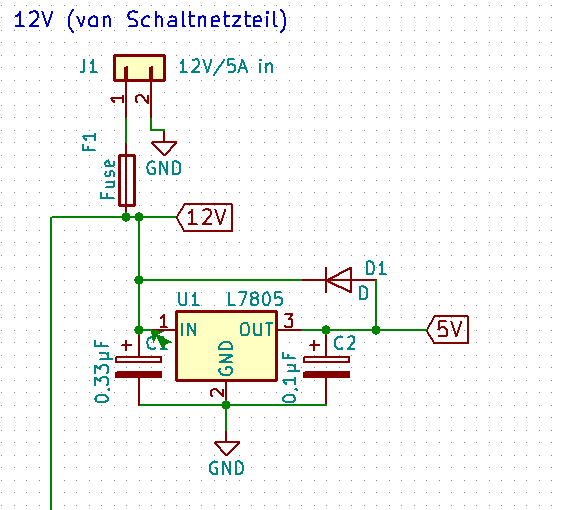

Guten Morgen zusammen,
ich arbeite fleißig an meinem Ausbildungsprojekt weiter und würde gerne
nun den ERC nutzen.

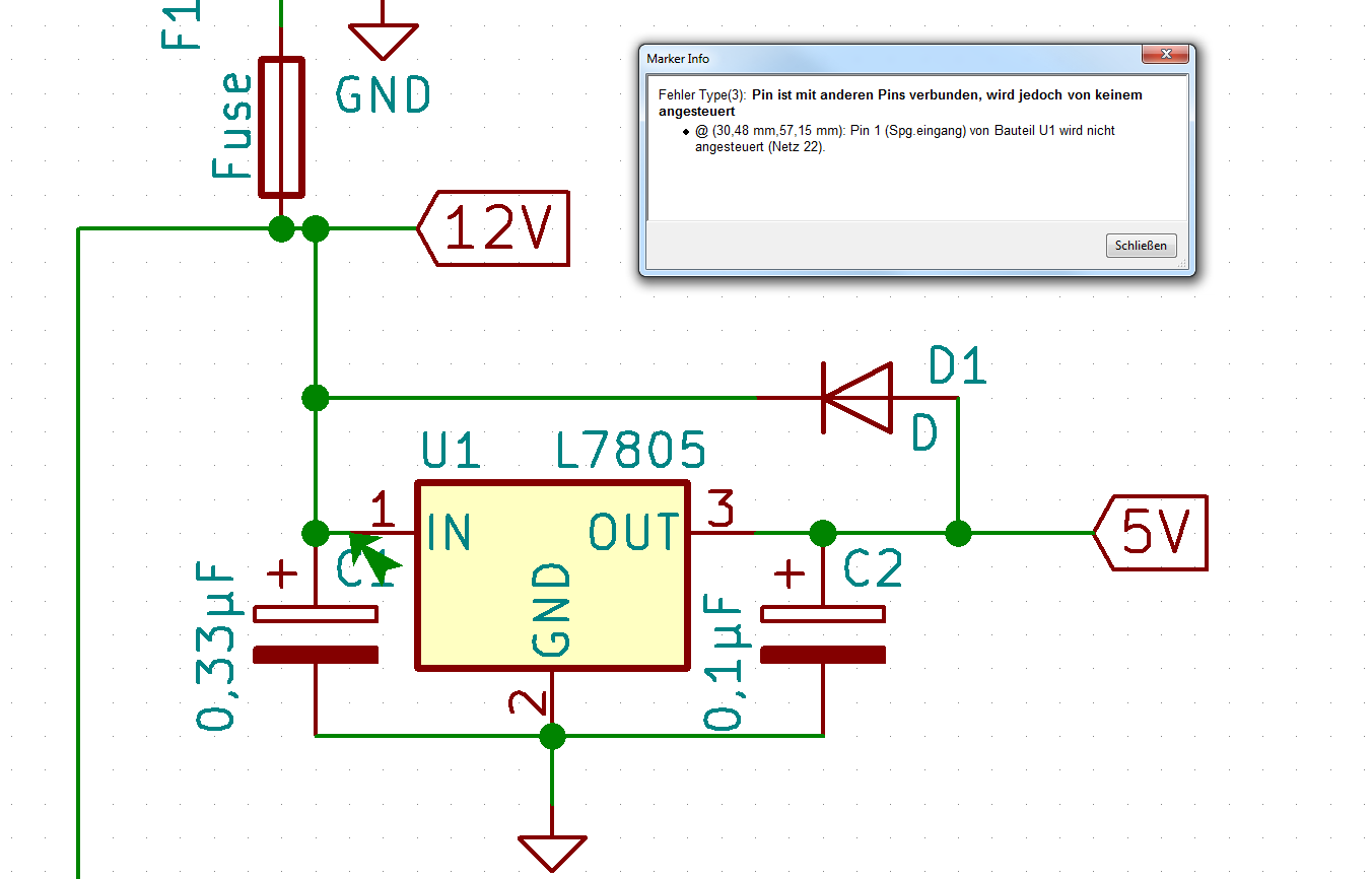

Allerdings habe ich hier für mich nicht behebbare Fehlermeldungen, wie
z.B. die im Anhang.
Ich nutze außerhalb meiner Platine ein Schaltnetzteil, mit welchem ich
über die Sicherung F1 12V einspeise.
Einerseits wird hiermit der globale Bezeichner 12V angebunden,
andererseits der 7805 um 5V über einen weitere globalen Bezeichner
bereitzustellen.
Am Input des 7805 habe ich nun die Meldung:
"Fehler Type(3): Pin ist mit anderen Pins verbunden, wird jedoch von
keinem angesteuert
@ (30,48 mm,57,15 mm): Pin 1 (Spg.eingang) von Bauteil U1 wird nicht
angesteuert (Netz 15)."
Ich müsste KiCad nun also klarmachen, dass J1 Pin1 12V Eingangsspannung
bekommt. Kann ich das irgendwo definieren?
