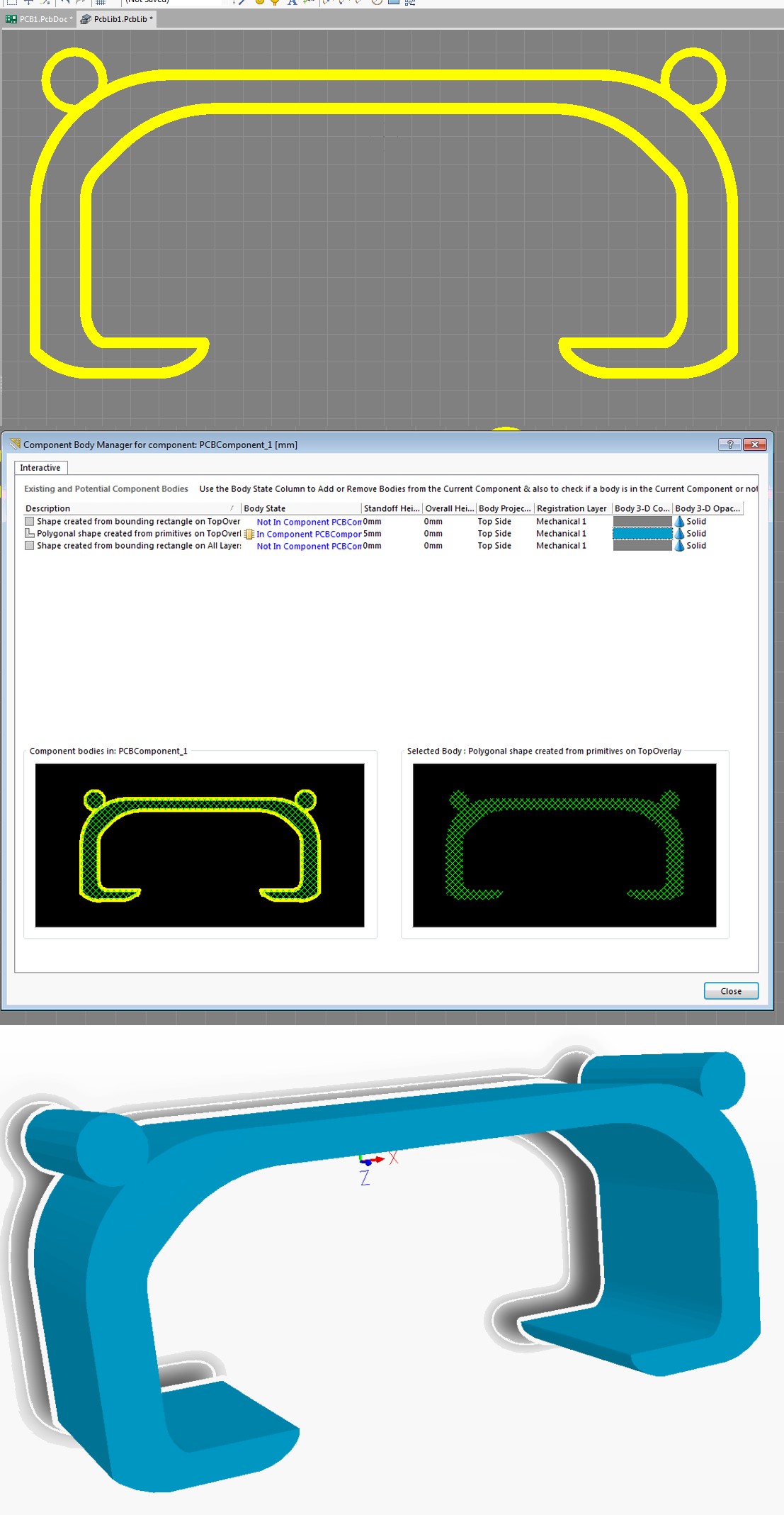

Also ein 3D Modell erstellen.
Entweder einmalig in einem PCBDOC erstellen/konstruieren als Step
exportieren und im richtigen PCB einfügen.
Oder in der PCBLIB als Bauteil einpflegen.
Ich weiss natürlich nicht wie der Bügel auszusehen hat aber einfach ist
es in PCBLIB den 2D Umriss zuzeichen und über Tools - "Manage 3D Body
for current compomponent" den 3D Body mit Höhe daraus machen zu lassen.

Danke Taz G.,Auf welchem Layer soll der Footprint vom Pastikbügel sein?
soll ich ihn als Kupfer footprint zeichnen? oder auf multilayer
zeichnen? Die Dimension vom Plastikbügel hab ich schon
VG
Sarah

Die Lage zum Konstruieren ist egal.
Ich habe es, um es "Rund zu machen" nur den 3D Body in der PCBLib
kopiert und im PcbDoc eingefügt.
Innerhalb des Bügels habe ich ein kleines Rechteck gezeichnet, markiert
und den Board Shape dort definiert, weil beim Export nach Step auch die
Platine exportiert wird.
Die Höhe vom 3D Body habe ich etwas ins Negative gelegt, damit die
Platine wirklich im Bügel liegt und nicht von unten sichtbar ist. Dann
das Ganze exportieren als Step und schon kann man das 3D Modell
verwenden.
