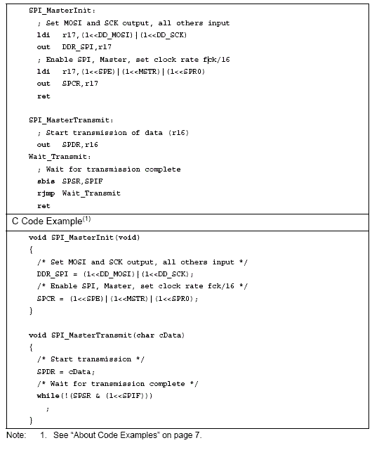

ansonsten wenn du schieberegister nehmen willst, steuer die doch mit
dem SPI an ;)
Gast #347279
Es geht mit Hardware-SPI genau so wie mit Software, nur dass:
- es unabhängig im Hintergrund übertragen kann
- Interrupts unterstützt werden
- du nur den Wert zum senden in ein Register schreibst. (n bissel
initialisierung vorausgesetzt)
Gruß Andreas
