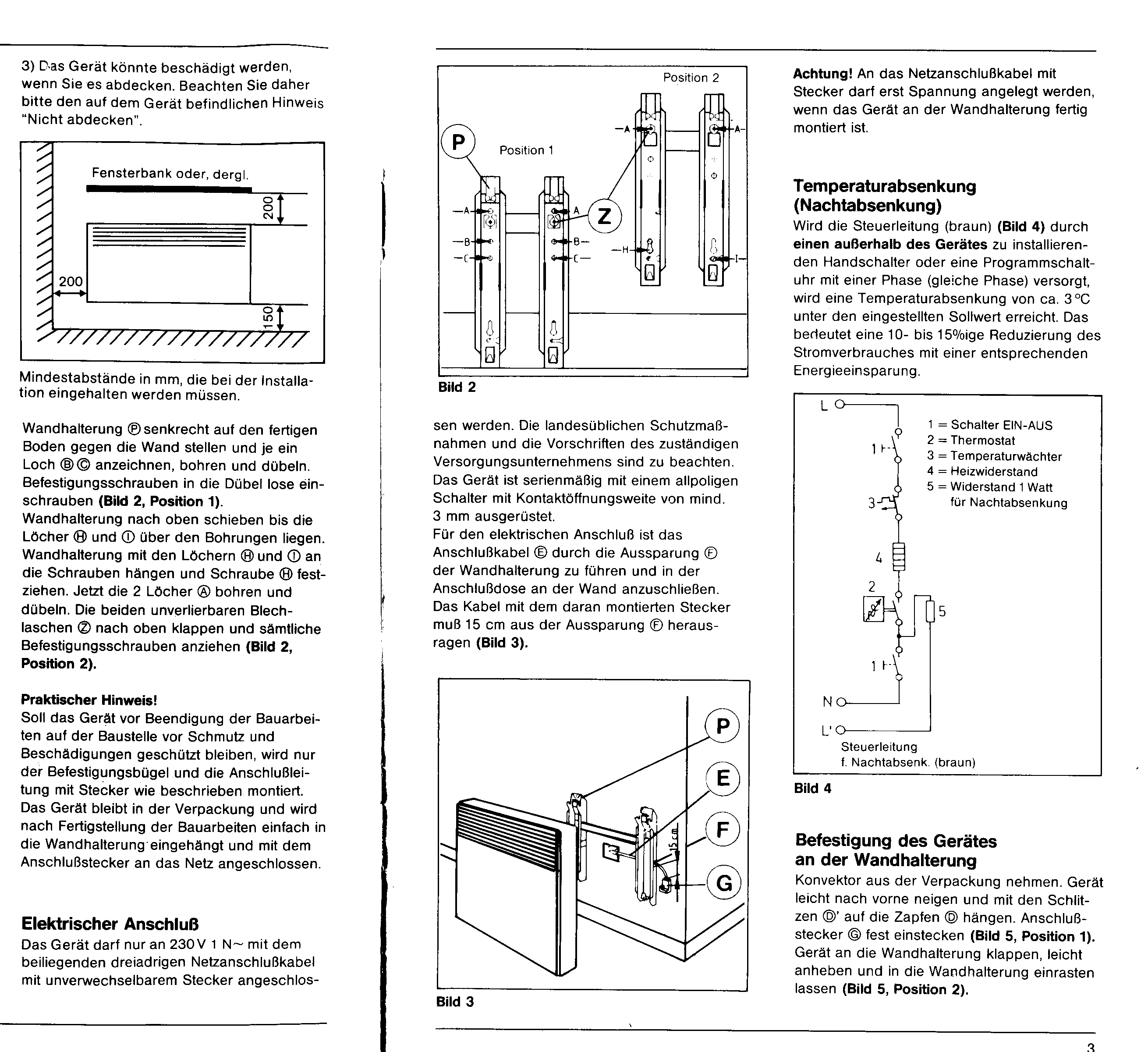

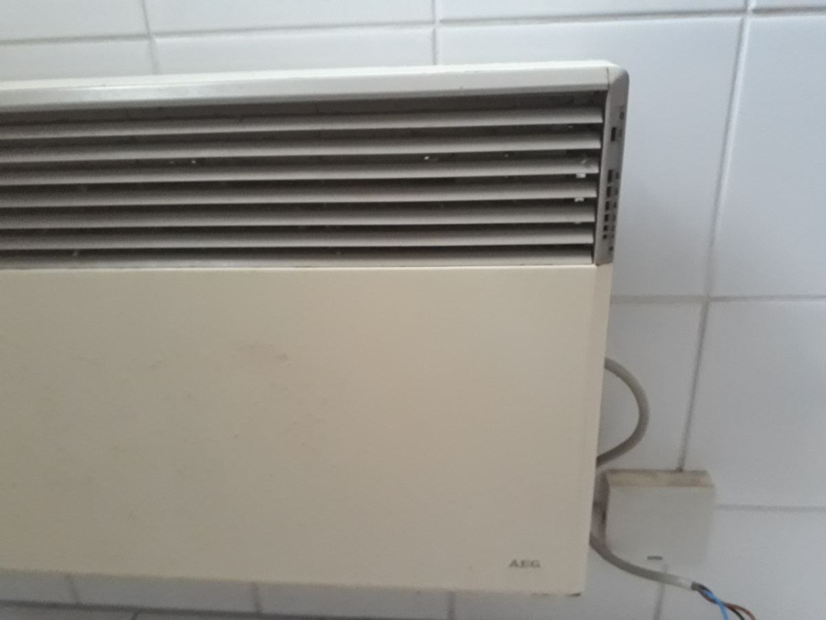

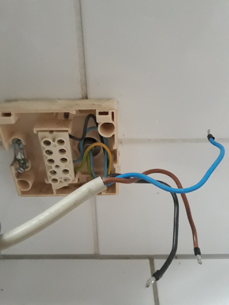

ich habe hier einen alten Wandkonvektor von AEG. In der
Wandanschlussdose habe ich die 3 Anschlüsse (Schwarz als Phase L, Blau
als Neutralleiter und Schutzleiter PE gelbgrün).
Wie ordne ich die Drähte aus dem AEG Konvektor die richtigen Anschlüsse
zu? Braun aus dem Wandkonvektor könnte ja auch eine Phase sein.
Danke

1. Es fehlen die Angaben zu den drei Drähten aus dem AEG Gerät: Anzahl
und Farbe.
2. Mit dem Ohmmeter schon ausgemessen, welcher Anschluss auf das
Metallgehäuse geht?
3. Bei solchen Geräten, würde ich mich nicht auf die Farben verlassen
und besser aufschrauben. Aus der Fortführung der Leitungen im Inneren
läßt sich meist ableiten, welcher auf N oder L gehen sollte.
