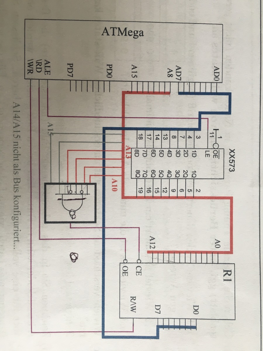

2)Zeichnen sie in das Bild die Beschaltung.( Datei Beschaltung_Lösung
ist die Lösung dazu).
was ich bei der ersten Frage nicht verstanden hab ist wieso schreibt das
Programm auf der Adresse 0x2901 den Inhalt 0x47?
Bei der Beschlatung wie bekommt man die Adressen für Chip Select?

Das externe RAM hat 1 kiB, also 1024 Byte; diese werden mit den 10
Leitungen A0...A9 adressiert (2^10 = 1024). Die Startadresse soll 0x2800
sein, also:
A  15 14 13 12 11 10  9  8  7  6  5  4  3  2  1  0
    0  0  1  0  1  0  0  0  0  0  0  0  0  0  0  0  = 0x2800
          ^  ^  ^  ^  -> diese 4 Leitungen müssen passend
                         ver-undet werden für das chip-enable
