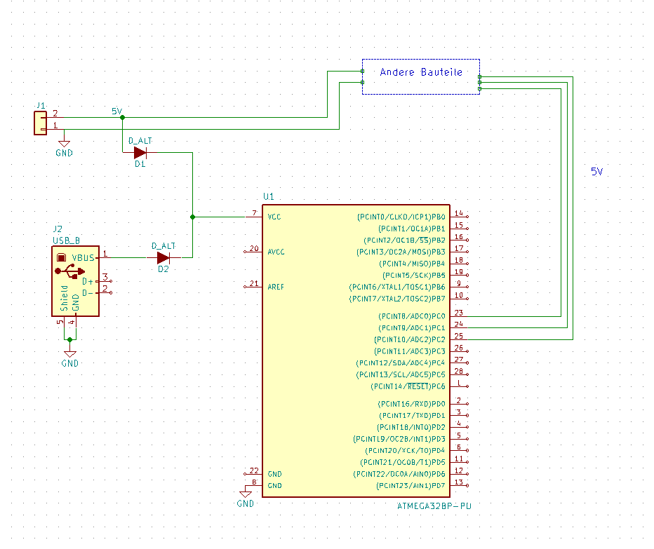

Guten Morgen zusammen,
ich habe grade folgendes Problem:
Ich möchte ein eigenes Arduino-Board sowohl zum Programmieren mit 5V
über USB versorgen, als auch im Betrieb ohne USB-Verbindung mit einem
Spannungswandler über 5V betrieben.
Nun möchte ich allerdings die USB-Verbindung vor einem Rückwärtsstrom
des Spannungswandlers schützen, was ich prinzipiell mit einer Diode
machen könnte.
Damit habe ich aber als negativen Mehrwert den Spannungsabfall über die
Diode von 0,7V, womit ich zu dem Problem komme, dass die IOs des
Arduinos mit 5V des Spannungswandlers somit bei VCC(4,3V)+0,7V liegen -
laut Datenblatt ist aber VCC +0,5V zulässig.
Wie könnte ich das Problem umgehen?
Beim Arduino Uno wird hierfür ein FET eingesetzt:
https://www.electroschematics.com/wp-content/uploads/2014/11/arduino-uno-r3-schematic.png
Im Anhang hab ich mal skizziert, wie man das mit Dioden trennen könnte -
aber das funktioniert leider so nicht, weil die sonstigen Komponenten
eine Rückführung von 5V an die GPIOs haben.
