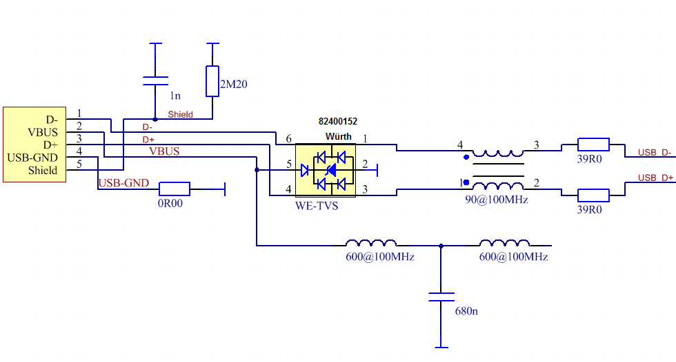

Ich habe via "USB-C" Stecker einen USB2.0 Audio DAC (TI PCM2705C) an ein
Android Handy (Huawei Mate Pro) gebaut. Mit 1m Anschlusskabel und meine
Leiterplatte dran im Plastikgehäuse.
Wenn ich mit meiner Pistole am "ESD Testplatz" (manchmal schon ab 2kV)
auf den Metallschirm direkt am Stecker (der im Handy steck) blitze. Wird
die Musik unterbrochen und Handy meldet neues Audio Device usw., wenn
ich das Bestätige geht das Fenster weg und Musik geht weiter.
(Gleich so wie wenn ich den DAC ziehe und neu stecke)
Kaputt geht ansich nichts (HW), da ich natürlich einen ESD Schutz auf
der LP eingebaut habe. Aber ich vermute das auf den USB Leitungen "USB
RESET Bedingung" entsteht (SW). Also D+/D- beide gleicher Pegel High
oder Low je nachdem ob +2kV oder -2KV. 4 Lagen Layout ist mit "Masse auf
einer ganzen 2. Top Lage" und Kabelanschluss am Leiterplattenrand 1. Top
Lage und 20mm entfernt vom DAC Chip gestaltet.
Ist das Verhalten erlaubt? Verstehe ich was falsch?
Heist es nicht in der ESD Norm 10x ESD Puls bis +/-8kV und es darf keine
Benutzeraktion erzwingen / auslösen ?
USB Bus mit Oszi Messen ist schwer bei 2kV ;-(
PS: andere Handys, andere Effekte z.B. die stürzen auch gern mal
komplett ab, bzw. nur das Display oder Reboot. LG, Samsung usw.
I.ü. habe ich gleiches Verhalten bei fertig gekauften "USB Audio DACs" .
wie Terratec oder M-Audio
deshalb: habe ich nun Verständnis Probleme ob es eventuell gar kein
Mittel dagegen gibt oder/und das alles später im Prüflabor toleriert
wird.
Es darf halt nur nichts (betr. Hardware) echt kaputt gehen, Software
usw. (Android Handy) darf schon reagieren oder abstürzen.
Wenn ihr mich beruhigen könnt, her mit einem schlauen Hinweis

Dachte ich auch erst.
Soll aber, wenn es gut läuft, auch mal ne "schöne" CE Zulassung
bekommen.
Bis jetzt geht ja wenigstens weder meine Schaltung noch das Handy
kaputt.
aber:
für den erhofften "zukünftigen Consumer" ist es doch verdächtig, wenn
meine Schaltung oder deshalb sein Handy während der Musike gelegentlich
ein neues Device meldet nur weil eine ESD Entladung das USB-Protokoll
irgendwie stört.
Meine "ESD" Schaltung ist ja theoretisch eigentlich High Speed tauglich,
also 480MBd.
Da mein DAC "nur" Full Speed (12MBd) braucht versuche ich es mal mit den
alten? USB ICs für USB1.1 sowas wie den USBUF01W6 von STM, Texsas und
Co. Da ist auch alles schön in einem Gehäuse statt einzelne
Bauelemente. Kontakt-Endladung bis +/-8KV und "AIR" bis 15kV klingt auch
da gut.
Die Drossel für Gleichtakt-Unterdrückung kann man sich wohl sparen oder
ist dann EMI und EMS dann mein nächstes Problem?
Aber ob so ein USBUF01W6, die USB Protokoll-Störungen verhindern wird
kA.?

Ich habe gerade einen Klappferrit (am Stecker an das Kabel) geklippt und
+/-8kV ESD stören nun nicht mehr die USB Kommunikation !!?? alles
Funktioniert nun super. na... toll...
aber....
ist jetzt dafür schwer und sieht hässlich aus.
Kenne ich von PC's, aber nicht bei Handy Kabeln, geht also so gar nicht.
Weiß jemand warum das Klappferrit diese Wirkung hat.
Gibt's evtl. Lösungen die ich mit in den USB-C Stecker einbauen sollte.
Da ist schon jetzt eine kleine Leiterplatte drin mit dem UFP (Upstream
facing ports) typischen Rd=5k1 Widerstand von CC nach GND, damit das
Handy mir gewillt ist überhaupt Spannung zu liefern.
> wird.
Das hängt von deiner Produktnorm ab.
Es gibt Kriteren A, B und C, die beschreiben, wie sich das Gerät bei der
Störbeaufschlagung verhalten darf.
Soweit ich mich erinnere, darf es bei A zu gar Beeinträhchtigung kommen,
bei B muss sich die Störung selbstständig reparieren, bei C darf ein
Reset nötig sein.
wenn das Gerät denumeriert, dann aber selbstständig wieder enumeriert,
kann B erfüllt sein, ich weiß es nicht genau.
C ist erfüllt.
Was den Klappferrit angeht: Der wirkt als Gleichtaktdrossel, und zwar
auch über den Schirm.
Warum das gegen den ESD hilft, weiß ich nicht. Man könnte vermuten, dass
der Schirm irgenwie in die Datenleitungen einkoppelt. Der Klappferrit
würde das möglicherweise verbessern.
In Summe:
Das Verhalten kann akzeptabel sein, schau in deine Norm oder frag das
Prüflabor.

ESD ist manchmal schon ziemlich unberechenbar. Was mir schon öfters
geholfen hat ist bei den Entstörkondensatoren sehr kleine Werte
(10-20pF) parallel zu schalten. Der ESD-Puls ist ja sehr Breitbandig und
Hochfrequent, gerade bei HF wirken die kleinen Kondensatoren deutlich
besser.
Hatte schon öfters Boards welche z.B. auf der Reset-Leitung nur einen
100nF Kondensator als Stütze hatten (neben dem Pull-Up Widerstand
natürlich). Mit ESD-Kontaktentladung auf die 10cm entfernte Koppelplatte
kann man da oft den Controller resetten, mit einem 18pF Kondensator
zusätzlich, nahe am IC-Pin, resettet der Controller dann nicht mehr...
Soweit ich gesehen habe hat der DAC hier keinen Reset-Eingang, aber wenn
er natürlich intern empfindlich auf Speisungssprünge reagiert könnte er
sich durch den ESD-Impuls eventuell dennoch resetten. Im Zweifelsfall
einfach den normalen Abblockkondensatoren noch Huckepack einen kleinen
Wert oben drauf löten und schauen ob die Störfestigkeit dadurch grösser
wird.
