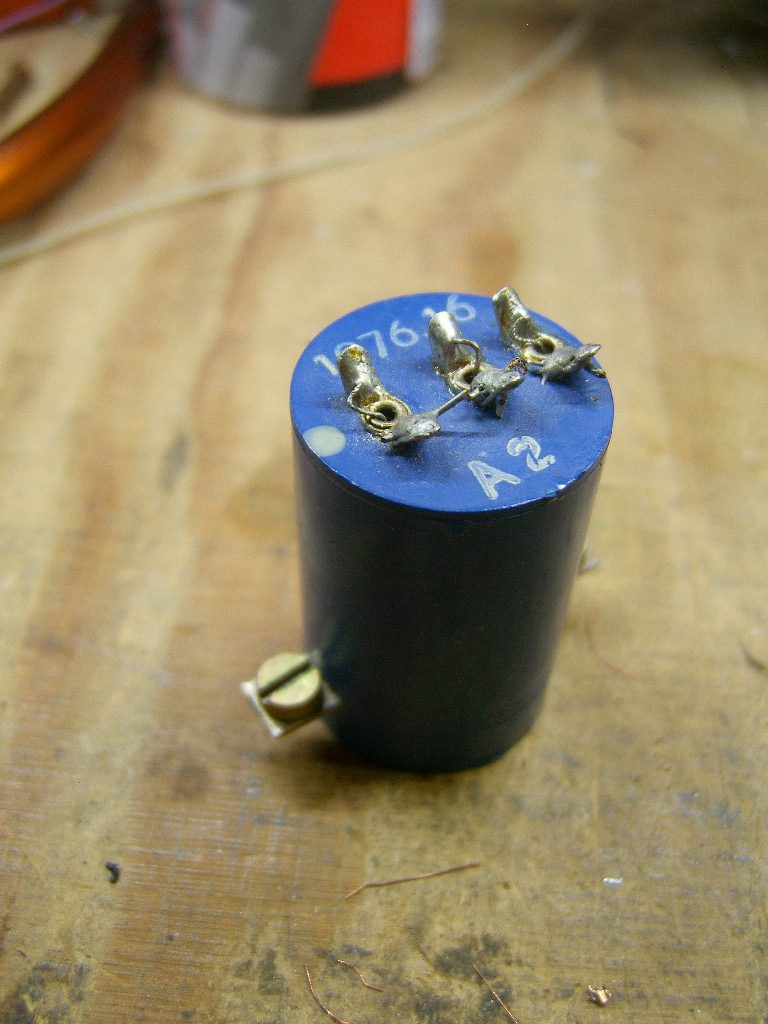

Diese Relais waren häufig in HF-Baugruppen (Antennentuner etc.) verbaut,
haben einen Öffner. Kennt jemand die Spannungsfestigkeit Kontakte zu
Spule bzw. Kontakt zu Kontakt (offen) oder den inneren Aufbau? Es gibt
wohl eine Version mit Kugelkontakt für 1300 W Schaltleistung in der
Baureihe, aber für die obige Version findet sich nichts. (möchte nicht
extra eines knacken).

Um den Thread ordentlich zu schließen: habe nun eins geknackt:
Kontaktabstand angezogen 2 mal 2 mm (die beiden Kontaktblechse werden
intern über eine Kugel verbunden, die bei erregter Spule weggezogen
wird). Der mittlere Kontakt an der Anschlussplatte hat Verbindung zum
Magnetjoch.
