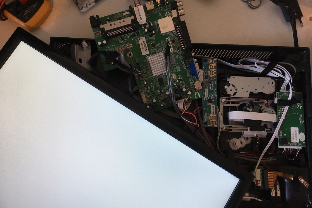

Guten Abend,
ich habe den 19" LED Fernseher meiner Eltern hier. Der lief ab und zu im
alten Wohnmobil. Von heute auf morgen machte er Probleme und
funktionierte dann nicht mehr.
Bezeichnung: Megasat Royal Line 19
Das Display flackert, zeigt nur ein weißes Bild und keinen Bildinhalt.
Klemmt man das Gerät an, kann man es 1x einschalten (Nah- und FB).
Danach reagiert es nicht mehr auf die F- oder Nahbedienung.
3,3V und 5V sind vorhanden. An den 12V Schienen schwankt die Spannung
teilweise zwischen 11 und 12V.
Verschiedene 12V Netzteile getestet (u.a. auch Labornetzteil).
Keine Reaktion auf Hitze oder Kälte.
Lötstellen und Elkos sichtlich unaufällig. Gefunde Sicherungen in
Ordnung.

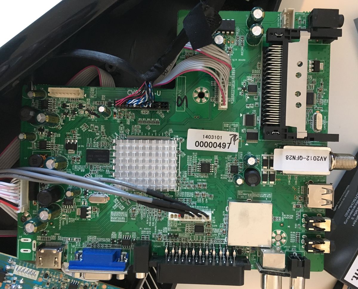

Ich hätte jetzt das T-Con Board vermutet, aber das Flackern und das
Problem, dass man das Teil nur 1x einschalten kann irritiert mich.
Kann sowas ein Softwareproblem sein? Das Mainboard hat die Bezeichnung
CV9202L-U. Auf ausländischen Seiten findet man für ähnliche Modelle
häufig die .bins für die 25Q64 Speicher.
Komme hier leider nicht weiter, daher wäre ich für Hinweise dankbar.
