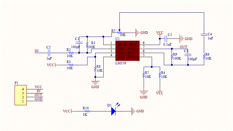

ich habe folgendes LM358 Modul gekauft:
https://www.amazon.de/Lysignal-Signal-Amplification-Operational-Amplifier/dp/B074JDBGSR
Mein etwas eingestaubtes Elektronik Wissen sagt mir dass dies ein
Verstärker mit Faktor 100 sein sollte.
Der 4 Pin Anschluss lässt eigentlich nicht viel Fehlerquellen zu.
In meinem Fall ist Vcc 5V und GND eben GND.
Nun habe ich am Ausgang OUT immer VCC/2 egal was ich am Eingang IN
anlege.

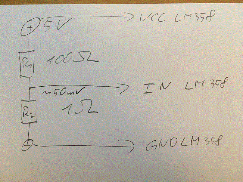

Ich habe Testmessung mit Spannungen an IN von 5 mV - 50 mV gemacht.
Was mache ich falsch?
Danke um jeden Hinweis.
Viele Grüsse
Salvador

von Salvador R. (salvador-richter)
Wie gesagt ich habe kein Datenblatt zu dem Modul.
Als Schaltbild kann ich also nur meine Messschaltung liefern.
von MM (Gast)
Versuchs doch mal mit Wechselspannung am Eingang um C2 zu überlisten.
OK, danke für den Hint mit C2, als Gleichspannungsverstärker ist das
Teil somit untauglich.
Wenn ich C2 einfach überbrücke taugt der dann als
Gleichspannungsverstärker?
Vielleicht soll das Teil gar keine Gleichspannung verstärken!?
Also hinten mal einen Kopfhörer mit Kondensator in Reihe dran...
MfG
Salvador R. schrieb:
> Na ja, leider kein Zettel dabei.
Hier ist der gesuchte Zettel:
  http://tinkbox.ph/sites/mytinkbox.com/files/downloads/LM358_100_GAIN_OPERATIONAL_AMPLIFIER_MODULE.pdf
Wie MM schon geschrieben hat, handelt es sich bei der Schaltung um einen
AC-Verstärker, der bspw. als Mikrofonverstärker eingesetzt werden kann.
Mit dem Poti kannst du den Verstärkungsfaktor von 0 bis 100 einstellen.
Der Ausgangspegel im Ruhezustand ist VCC/2.
Ja. Du musst aber beachten, dass das Bezugspotential für Eingangs- und
Ausgangsspannung nicht 0, sondern VCC/2 ist.

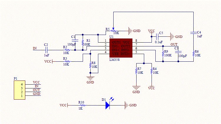

von my2ct (Gast)
Bei solchen Schaltplänen fragt man sich, wozu überhaupt Schaltzeichen
für OPs erfunden wurden. Wer soll den Gordischen Knoten denn lesen?
Nein, mindestens um C4 wirst du dich auch noch kümmern müssen.
