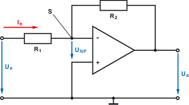

Hallo Zusammen,
stehe Aktuell vor Folgendem Problem:
Bin Aktuell daran mir ein Digitales Fahrpult Nachzubauen. In diesem Ist
ein Tachometer der DEUTA-Werke Verbaut. Als Skala ist 0 - 80 km/h
Angeben in der Ansteuerung für 80 km/h =~6V.
Mein Fahrtenschreiber gibt allerdings ein Signal in mA raus, Technsich
in einer Stärke von 4-20 mA, wobei 0 mA quasi für "Aus" steht.
Gibt es hier die Möglichkeit, dies Elektrotechnisch und Logisch 1:1
Baugleich umzuwandeln?
Danke für die Hilfe,... bin hier echt Überfragt.
Danke
Es Grüßt, Kevin

Bei Gleispannung einfach 300 ohm gegen gnd und schauen was passiert. Evt
sind die 4mA egal, wenn eh keine sehr kleine Geschwindigkeit gefahren
wird.

Ich würde hier auch einen Transimpedanz-Wandler einsetzen wie von
Sebastian vorgeschlagen. Ein reiner Widerstand könnte problematisch sein
da ja die Innenbeschaltung des Fahrpults unbekannt ist.

Die Schaltung ist m.E. suboptimal, da negative Versorgung. Wenn der TO
eine OP-schaltung will, dann an z.B. 100R gegen Masse und einen
einfachen Verstärker mit Offset nach Grundschaltung.
https://www.mikrocontroller.net/articles/Operationsverst%C3%A4rker-Grundschaltungen#Nichtinvertierender_Verst.C3.A4rker_mit_Offset
Hier 0.4V Offset und Verstärkung 6/0.016 = 375
Die negative Versorgung braucht man aber gar nicht, einfach einen OPV
nehmen, der bis nahezu 0V runter kommt (z.B. LM358) und den Strom
richtig rum fließen lassen. ;)
Und mit einem IL7660 ist auch eine negative Versorgung im Falle eines
Falles kein Problem.

Es genügt ein Widerstand von genau 1k Ohm.
Fließt ein Strom von 1 mA durch einen 1k Widerstand, fällt eine Spannung
von 1 Volt an ihm ab. Bei 2 mA sind es 2 Volt usw...
Gast #5493839
