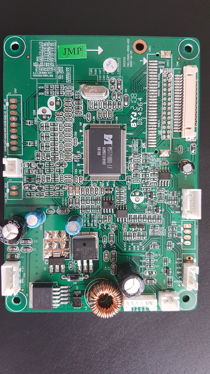

von Lars (Gast)
weiß jemand was das ist und wo für es verwendet wird?
Danke und liebe Grüße,
Lars
von foobar (Gast)
Sieht nach nem Board eines LCD-Fernsehers aus.
http://monitor.espec.ws/files/mst718_600.pdf
von Georg A. (georga)
Ist aber nur der FBAS-Eingang angeschlossen, die Leiste für VGA ist
nicht bestückt... Und das zu den im EEPROM liegenden Parametern passende
Panel müsste man auch noch auftreiben.
