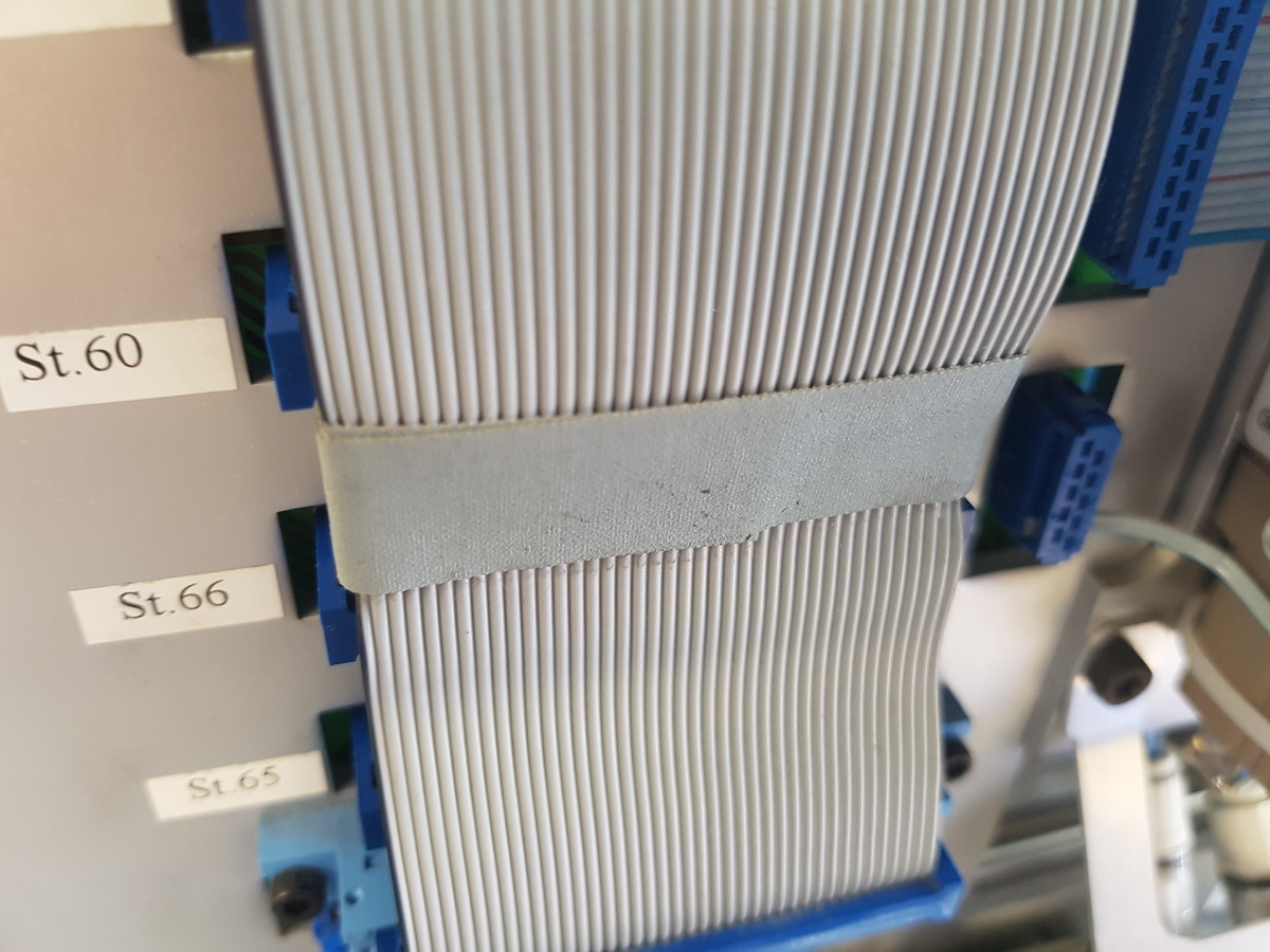

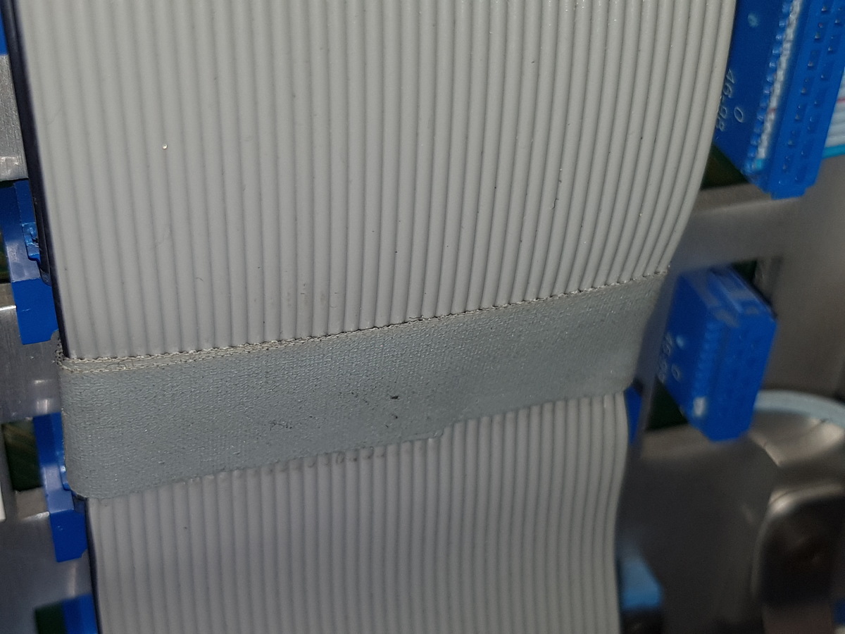

Hallo Zusammen,
ich bin auf der Suche nach dem auf den Bildern zu sehenden
grauen/silbrigen 15mm breiten Klebeband.
Habe das schön öfter in älteren Geräten und Maschinen entdeckt.
Scheint eine sehr gute Haltbarkeit zu haben, da selbst nach über 15
Jahren, auch bei 50-60°C Umgebungstemperatur, noch fest.
Die meisten Klebebänder die ich bisher hatte lösten sich nach weniger
als 3-5 Jahren ab.
Bei 3m und ähnlichen habe ich schon geschaut aber nichts gefunden.
Hat jemand einen Tipp für mich welcher Hersteller und Typ das sein
könnte?
Danke und Gruß Jürgen
Gast #5498445
Gezeigtes Klebeband gibt es von tesa, könnte tesa 4657 sein. Damals in
der Ausbildung haben wir damit die Isolierung des beheizten Messrohres
von Opazimetern geklebt. (80°C bis 100°C) Selbst nach 20 Jahren konnte
man das Zeug noch vernünftig abziehen ohne das es gerissen oder
zerbröselt ist. (Gut gab halt Klebereste aber die wischt man eben mit
Lösungsmittel weg)
