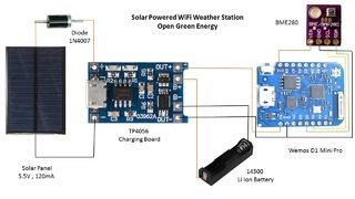

Hallo, ich wollte meinen wemos d1 mini mit einem bmp280 betreiben ,was
auch direkt am pc gut funktioniert.
 Ich wollte jetzt  über ein TP4065 ( das Model womit man auch
solarzellen anschließen kann Glaube richtige Bezeichnung tc4065a ) ihn
mit einer 18650 b(3,7 v ,3000mah) betreiben.  Also die normalen + -
Ausgänge des chargers an 5v und an ground des wemos wie in vielen
Tutorials. An das battery +- die Batterie natürlich.
Aber der wemos startet dann nur sporadisch wenn ich die Batterien zig
mal rein und raus tue. Starte ich über den usb Port des chargers das
ganze und nehme den usb Stecker wieder raus läuft er aber mit Batterien
weiter. Ich versteh es nicht...
Im Bild aus einem Tutorial zu sehen. Nur in meinem Fall ein bmp280 statt
e.
