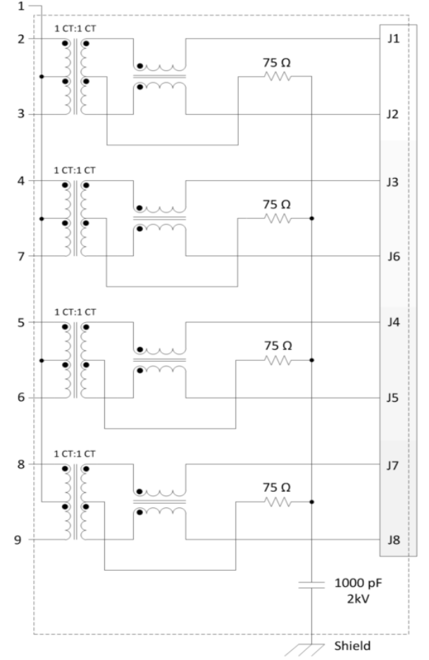

ich möchte eine RJ45 Buchse mit integrietem Übertrager verwenden.
Nach Datenblatt angaben ist dieses Bauteil für 10, 100 und 1000 BaseT
verwendbar.
Jedoch werden nur 10 und 100BaseT verwendet. Dazu brauche ich für die
differentiellen paare Tx (1/2) und Rx (3/4) die Verbindung zu J1/J2 und
J3/J6.
Was mache ich mit den restlichen Übertrager-paaren (5/6,8/9), welche an
J4/J5 und J7/J8 hängen? Einfach unverbunden lassen?
