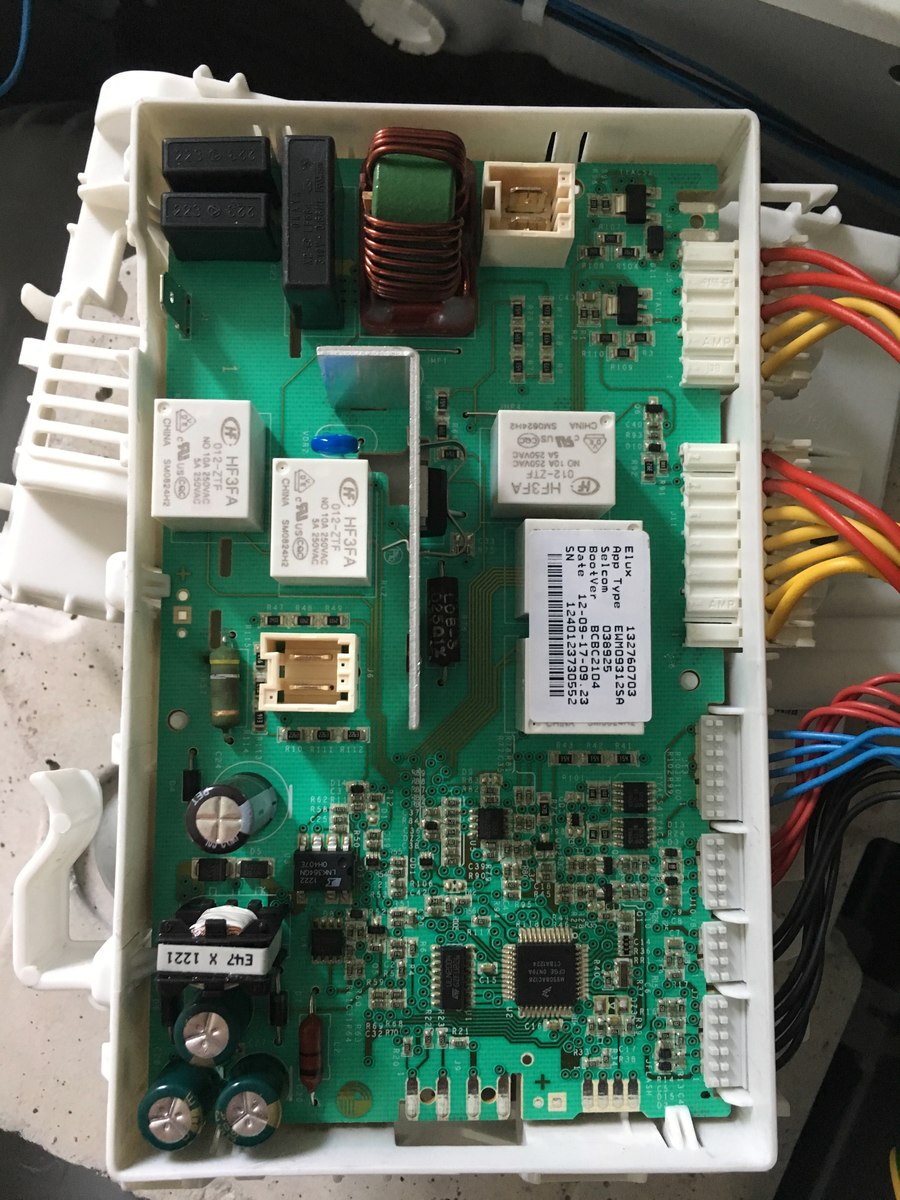

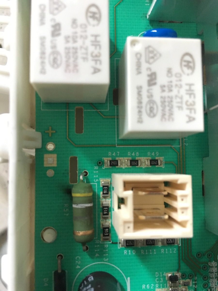

ich habe habe eine Problem mit einem Widerstand in einer Waschmaschine.
Wie man auf dem Foto hoffentlich sehen kann, ist der defekt. Mein
Problem, ich kann die 3 Farbe nicht zuordnen und habe auch keine
konkrete Ahnung welche Dimension so ein Widerstand haben muss.
Ich hoffe mit kann einer helfen was die Dimension des Widerstands
angeht.
Vielen Dank
Gast #5503902
Es gibt bei eBay Reparatur-Kits um die 7 €.
Da sind ne Handvoll Bauteile, die pauschal getauscht werden.
Einfach nach LNK-Nummer und WaMa-Typ suche.
Evtl. Steht auf der Platine ein anderer Typ drauf. Z.B. war in meiner
Bauknecht-WaMa eine Whirpool-Platine drin. Ist alles der gleiche Puff.
