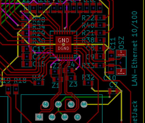

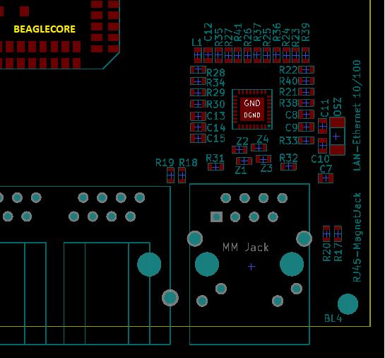

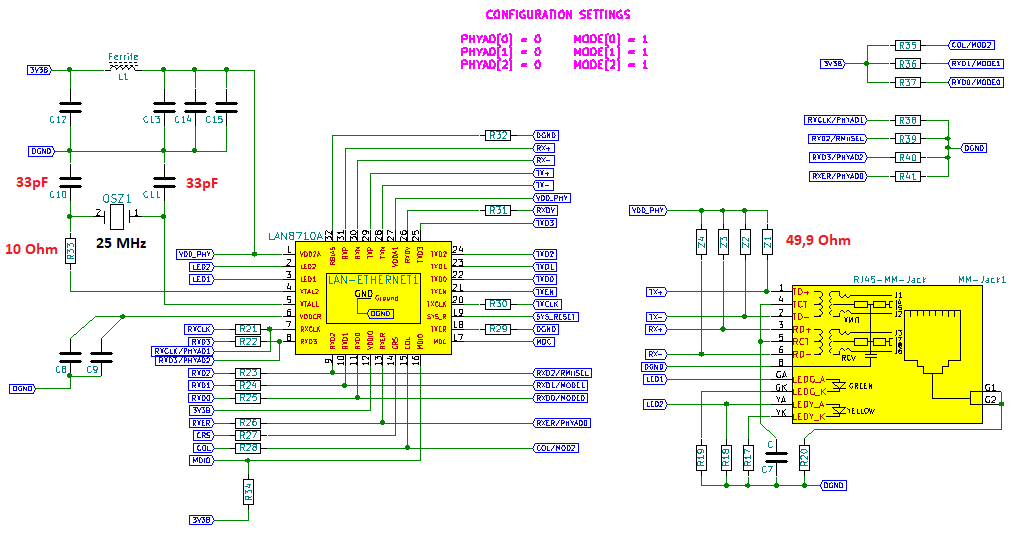

ich habe die LAN-Struktur an einer Leiterplatte realisiert. Es geht um
4-lagige Platine mit einem RJ45 Magnetic Stecker, einem LAN8710
LAN-Treiber und einem BegleCore(Rechner).
Anbei findet man das Layout-Design der LAN-Struktur und Schaltplan.
Es wundert mich, dass ich vor einem Jahr die LAN-Struktur mit einer
2-lagigen Platine erfolgreich realisiert habe.
Aber dieses Mal funktioniert es nicht, hochstwahrscheinlich wegen des
Oszillators. Der Oszillator(7A-25.000MAHE-T) liefert die richtige
Spannung nicht.
An der alten Platine, wo alles noch immer sehr gut funktioniert, messe
ich am Pin 5 (XTAL1) 1,1V. Aber jetzt an der neuen Platine messe ich am
Pin 5 die Hälfte von 1,1V also 550mV. Die gelbe LED leuchtet nicht.
Auch grüne LED leuchtet manchmal, wenn kein RJ45 Ethernet Stecker
angeschlossen ist.
Ich habe alle gleiche Bauteile an der alten bzw. neuen Platine
verwendet.
Warum ein funktionierendes Bauteil, in diesem Fall der Oszillator, nicht
die richtige Spannung liefert? Wodurch kommen die Störungen?

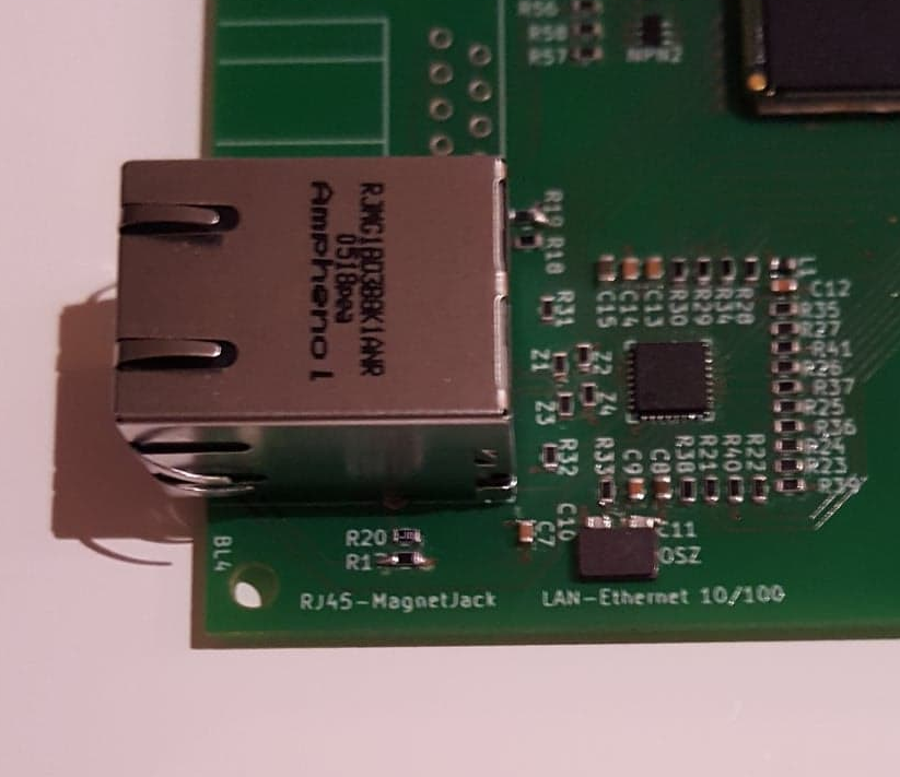

Wenn ich aber die Bauteile(Quarz mit Kondensatoren) mit Fingern fest
drücke, dann funktioniert LAN Ethernet sehr gut. Aber sobald ich den
RJ45-Stecker ausstecke und wieder einstecke, LAN funktioniert wieder
nicht.
Ich schließe aus, dass es um schwache Lötstelle geht. Die schauen sehr
gut aus. Aber die Unterbrechungen sind vorhanden. Die Frage ist, was
stört dem Oszillator?
Danke für die Hilfe im Voraus!

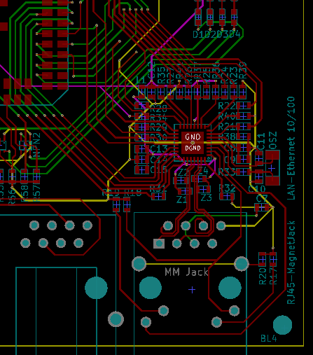

(Firma: Schweigstill IT) Persönliche Seite #5504601
Hast Du die gesamte Verdrahtung der Versorgungsspannungen auf den
Innenlagen nur mit Hilfe der dünnen Leiterbahnen vorgenommen oder echte
Versorgungslagen erstellt?
Welche Vorgaben seitens des Leiterplattenherstellers gibt es bezüglich
der Restringe für Durchkontaktierungen? So wie es für mich aussieht,
handelt es sich entweder um Microvias oder um Vias mit maximal 0,1mm
Lochdurchmesser. Die Wahrscheinlichkeit, dass das etwas nicht
angeschlossen ist, ist ziemlich hoch.
Hast Du eine Fertigbarkeitsprüfung durch den Leiterplattenhersteller
durchführen lassen?

Was erwartest Du von dem Chip? Alle Regeln, die das Layout von solchen
Teilen betrifft zielstrebig in den Wind geschleudert und dann - oh
wunder - nix geht wenn auch nur ein bischen Belastung auf Vcc auftritt
und das L der 0Ohm-Widerstände fröhlich herumsauen kann?
Schmeiß den Krempel weg und mach ein neues Layout - und lasse das dann
auch fertigen. Wenigstens von diesem Bereich der Platine. Du kannst ja
versuchen, die Steuersignale "pinkompatibel" zu den DKs der
Orginalplatine machen, dann brauchst Du nur Drahtstücke zum
Verbinden.... auch nicht schön aber funktional.
Mach eine solide GND-Fläche auf einer Lage - ohne Widerständen - und
haben sie auch 0Ohm - in den Zuleitungen zum Chip, eine solide
Vcc-Fläche mit Entkoppelkondensatoren unmittelbar bei den Vcc-Pind und
Dks nach GND... route den Quarz wie es beim Lothar gezeigt wird und dann
komm wieder. Bis dahin ist es nur pfuschen der übelsten Art.

Eine nicht vorhandene Lötstelle ist auch eine schwache Lötstelle.
Lt. kurzem Lesen des Datenblatt vom  LAN-Chips muß der Mittelpunkt der
LAN-Übertrager auf Vcc angeschlossen werden (Pin 4 und 5 vom RJ45-Jack)
MiWi

So wie ich das Layout sehe: Die GND Verbindung zu den Kondensatoren am
Quarz ist unterbrochen oder nicht ausreichend HF tauglich. Mal auf
Durchgang zum GND Pad gemessen?
