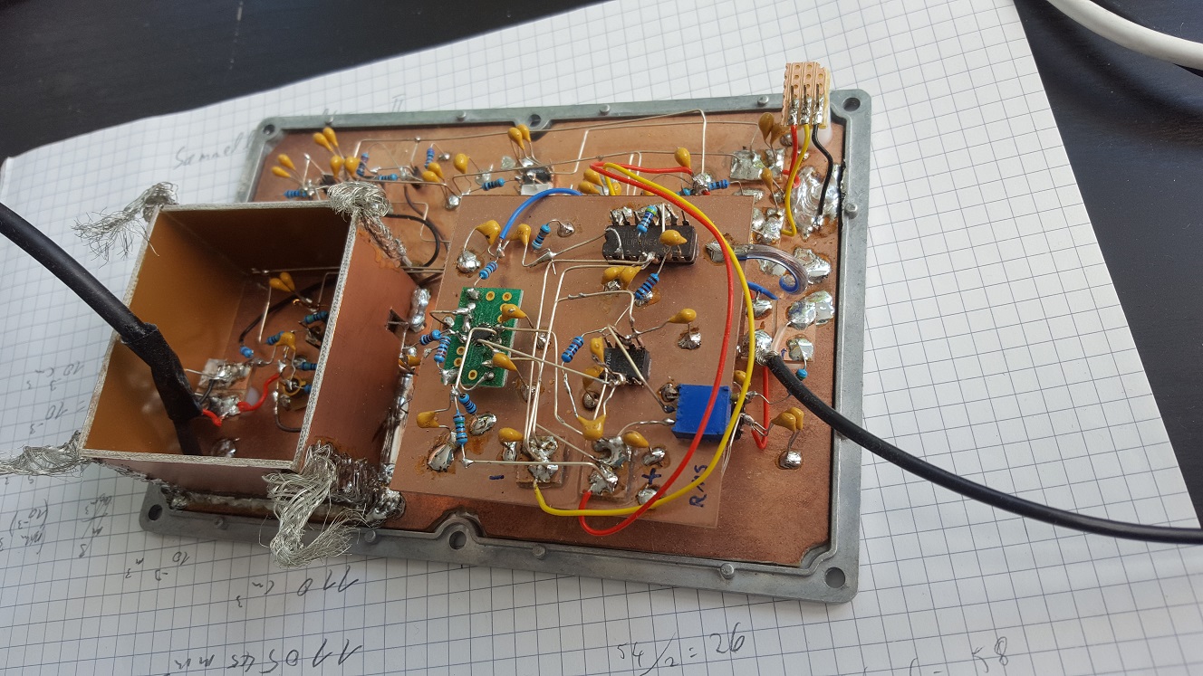

Hallo Leute, ich arbeite zur Zeit an einem empfindlichen Photodiodenverstärker. Die Schaltung besteht aus Transimpedanzwandler, nachfolgende Verstärkerstufen, Filter und AGC-Stufe. Dazu kommt noch eine rauscharme Spannungsversorgung. Die Schaltung funktioniert soweit, es gibt nur ein Problem - beim Einschalten kommt es leicht zu einem Latch-Up. Anstelle von normalen ~70mA werden fast 1A gezogen was einen Phasenübergang (fest - gasförmig) des Spannungsreglers zur Folge hat. Verhindern lässt sich das, indem zuerst die postive und dann die negative Spannungsversorgung eingeschaltet wird. Doch auch hier kommt es während der kurzen Zeit in der nur die positive Spannung anliegt zu einem unangenehm hohen Stromverbrauch. Wie geht man damit um? Wie machen das die Profis? Alex

#5509058
R7 ist zu klein. Würde ihn doppelt so groß machen ;-) Aber interessante Montageart für einen IC..
#5509059
Der Watson meint, Käfer mögen es vielleicht nicht, wenn man sie auf den Rücken legt und mit Drähten festbindet...
#5509066
Alex G. schrieb: > Die Schaltung funktioniert soweit, es gibt nur ein Problem - beim > Einschalten kommt es leicht zu einem Latch-Up. Anstelle von normalen > ~70mA werden fast 1A Das ist ja ein cooler Strick. :-) (Ich sehe fast nur Kondensatoren.) Welches IC ist den dafür verantwortlich? Müsste doch warm werden - obwohl gut gekühlt sind die ja mit dem Rücken auf der Kupferfläche. LG old.
#5509075
Sherlock schrieb: > Der Watson meint, Käfer mögen es vielleicht nicht, wenn man sie auf den > Rücken legt und mit Drähten festbindet... Da haben wir den Bug doch gefunden.

MiMa schrieb: > R7 ist zu klein. Würde ihn doppelt so groß machen ;-) Das hast Du falsch abgelesen. Das ist "immer" der R42! https://de.wikipedia.org/wiki/42_(Antwort) > Aber interessante Montageart für einen IC.. Das ist die in HF-Schaltungen gern benutzte "dead bug"-Methode (ernsthaft).
Alex G. schrieb: [Foto von Drahtverhau] (...) > Nebel Stocherer schrieb: >> Die Profis zeigen einen Schaltplan. > Kein Scherz, es gibt momentan keinen - sorry. YMMD. Wie baut man denn so einen Verstärker, ohne zumindest eine Handskizze der Schaltung zu haben? Ich schwanke zwischen Bewunderung und Ungläubigkeit.

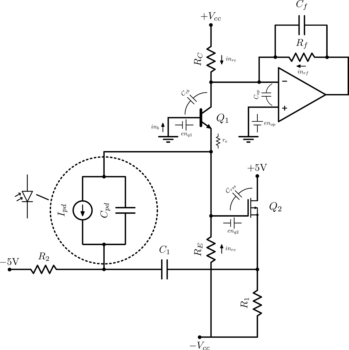

Aus der W. schrieb: > Welches IC ist den dafür verantwortlich? Müsste doch > warm werden - obwohl gut gekühlt sind die ja mit dem > Rücken auf der Kupferfläche. Ja deswegen konnte ich den Schuldigen noch nicht ertasten :) Olaf schrieb: > Vor allem haben die mal die Strombegrenzung ihres Labornetzteils auf > 100mA gestellt. :-) Hab nirgendwo geschrieben wie oft das bisher passiert ist. Lol Helmut S. schrieb: > Mach mal jeweils eine "starke" Schottky-Diode antiparallel zur > +Versorgung und -Versorgung. Werde ich versuchen. Dankeschön. Nebel Stocherer schrieb: > Ich bin mir sicher dass R42 falsch dimensioniert ist. Schaltplan kommt heute Abend. Vielen Dank schonmal für die Antworten.
#5509153
Harald W. schrieb: > Das hast Du falsch abgelesen. Das ist "immer" der R42! > https://de.wikipedia.org/wiki/42_(Antwort) Da bin ich wohl im Layout eine Zeile verrutscht Alex G. schrieb: > Schaltplan kommt heute Abend. Wirklich alles aus dem Kopf aufgebaut/überlegt/berechnet?
MiMa schrieb: > Wirklich alles aus dem Kopf aufgebaut/überlegt/berechnet? Nein natürlich nicht. Allerdings nichts vollständiges. Auch wurden viele Werte "on the fly" angepasst. Die meiste Mühe steckt in der ersten Stufe. Dazu existiert auch einiges an Material.
#5509199
Lt. Plan ist Q2 ein PMOS, der mit Drain an +5V und mit Source über R1 an -Vcc angeschlossen ist. Die intrinsische Diode ist damit in Flussrichtung geschaltet. Soll das so sein? Wie groß ist R1? Welche Spannung liegt an? Wird der warm?
