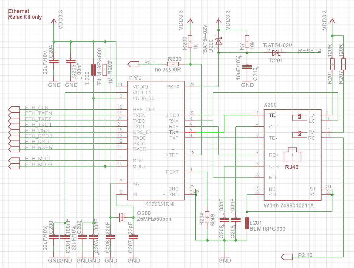

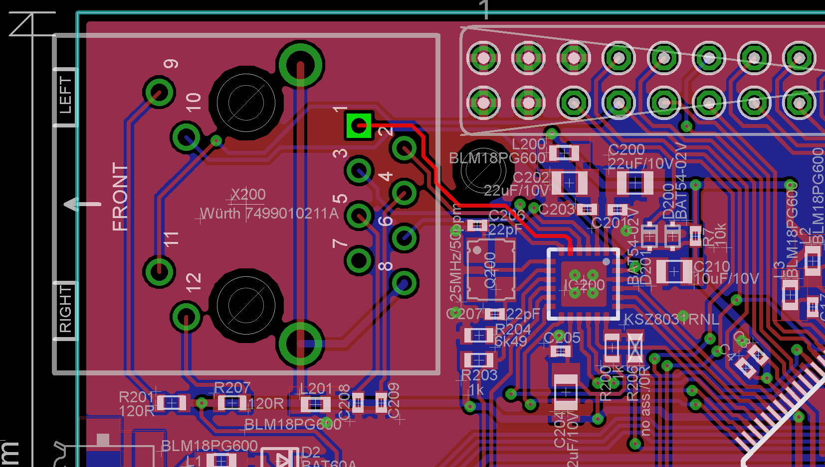

Beim Entwickeln eines eigenen Gerätes ist mir aufgefallen, dass am
XMC4500 Relax Kit die PHY-zu-Mag/Buchse TX Leitungen polaritätsmäßig
vertauscht sind.
Ich habe die Footprints überprüft und die Datenblätter. Die Leitungen
scheinen tatsächlich vertauscht zu sein. Die RX Leitungen sind jedoch
polaritätrichtig. Anbei 2 Screenshots aus den EAGLE Files von Infineon.
Meine frage Lautet: Ist es tatsächlich egal, oder ist das im XMC
Ethernet Stack auch softwaretechnisch verdreht, damit es wieder richtig
rum ist? Denn es scheint ja zu funktionieren.
