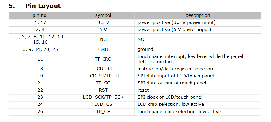

Hallo ihr,
dieses Raspberry-Display war wo überflüssig und ich habe mir gedacht,
vielleicht wäre es eine nette Gelegenheit an meinen Verilog-Skills zu
arbeiten:
http://www.produktinfo.conrad.com/datenblaetter/1600000-1699999/001612810-an-01-en-MF_3_5__320_X_480_TOUCHSCREEN_FOR_RASPBE.pdf
Auf Anhieb konnte ich nicht mehr finden, als diese Anleitung und darin
ist die Pinbelegung auch schon alles was relevant ist (siehe Anhang).
Meine Frage an euch ist deshalb: Bräuchte ich genaue Informationen
darüber, wie das Display anzusteuern ist und das Display ist deshalb
ausschließlich mit Raspberrys zu verwenden oder muss ich mir eben die
SPI-Geschichte anschauen und dann irgendwie seriell Pixel für Pixel die
Bilder übertragen?
Oder anders gefragt: Werden SPI-LCDs immer auf die gleiche Art und Weise
angesteuert oder ist dieses Raspberry-Display etwas spezielles und ich
wäre besser bedient damit, mir ein Standart-SPI-LCD zu besorgen?
Sollte es zur Sache tun, ein MAX1000-Boardchen habe ich hier.
Danke!

Der Zusatz in Klammern ILI9341 ist der Display Controller. Zu dem gibt
es entsprechende Datenblätter, z.B.:
https://cdn-shop.adafruit.com/datasheets/ILI9341.pdf
Und da die Treiber offen sind, kannst du auch mal noch hier nachsehen:
https://github.com/goodtft/LCD-show
Immer praktisch wenn schonmal irgendeine Form von Implementierung
vorhanden ist, bei der man auch mal spickeln kann. ;-)

Ich fürchte mal die Ansteuerung wird nicht so einfach sein. Das Display
ist vermutlich nicht direkt an die SPI-Schnittstelle angeschlossen
sondern über einige Schieberegister (4094?). D.h. es wird in einem
parallelen Modus betrieben und du müsstest vorher erst noch den
Schaltplan finden (bzw. selber ermitteln). Vermutlich sieht das in etwa
so aus:
http://imageshack.com/i/p7NFZpMTj
Ich denke mal es wäre einfacher wenn du dir ein anderes Display
zugelegt. Eventuell wäre so ein kleines SSD1306 OLED eine Variante?
Zum Controller: ist ILI9341 überhaupt der richtige Chip? Laut
Beschreibung hat das Display 320x480 und dieser Controller ist für
240x320...
Ein ähnliches Display von Waveshare hat einen ILI9486L drauf:
https://www.waveshare.com/3.5inch-rpi-lcd-a.htm
Die Pinbelegung ist auf jeden Fall 1:1 abgeschrieben. Möglicherweise ist
das ein Clone von diesem Waveshare Display? Siehe auch die Warnung unten
auf der Seite ;).
