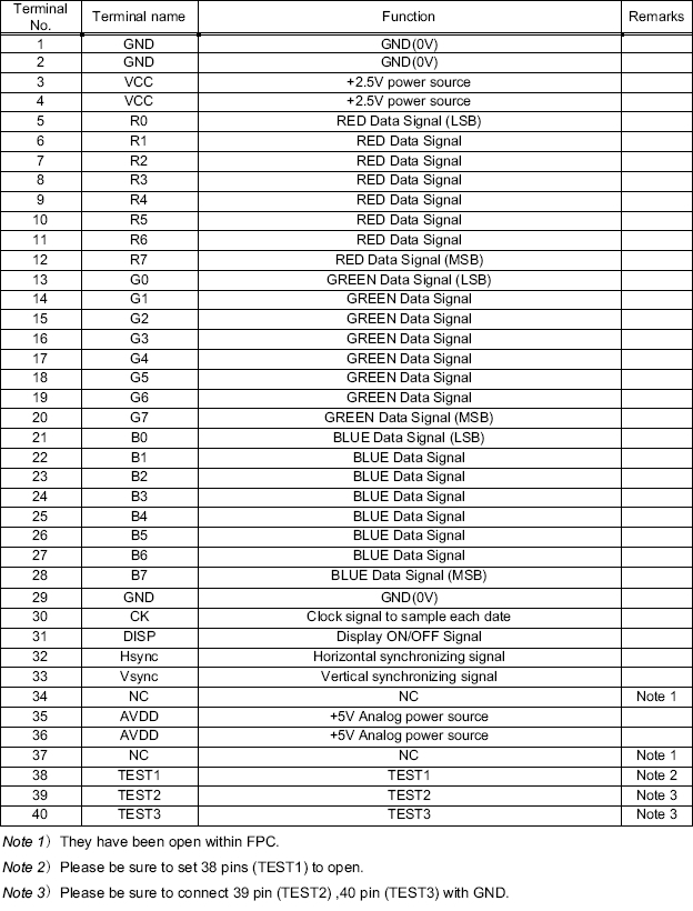

Hallo Leute,
Ich hab vor einer Woche ein Farb LCD bekommen.
Datenblatt usw. hab ich schon gefunden aber
jetzt weiß ich nicht wie bzw. wo ich es anschließen
soll.
Pinbelegung ist im Anhang.
Frage 2: da steht weiter unten:
"Note 2) Please be sure to set 38 pins (TEST1) to open."
...Was heißt das ??? den pin offen setzen ??
Danke schonmal im Voraus für die Antworten...
Gruß Lightning

Anschließen musst du das Display an einen LCD Controller.
von Hauke Radtki (Gast)
Das könntest du an ne alte Graphikkarte anschließen. (VESA connector)
von Axel R. (Gast)
konkrete Antwort auf deine Frage
offen setzen ist WÖRTLICH übersetzt und bedeutet
"offen lassen"
also nicht anschliessen.
Das Du 8bit rgb digital brauchst, weisst Du ja selbst, sonst hättest Du
dannach gefragt, oder?

Geht das mit so nem standardcontroller von SED oder so ??
Oder muss ich mir selber einen mit nem FPGA proggen ??
@Hauke Radtki...
Ja das hatte ich auch schon in betracht gezogen aber
ich möchte gerne das, dass Display seine vollen 16,8mio
Farben ausnutzen kann. Und soviel ich weiß kommt über
den VESA Anschluss max. 256 Farben oder hab ich da was verpasst ??

Der VESA bus hat nur ein 8bit breites port wo
die FarbDaten ausgegeben werden...
Wie soll ich denn das dort anschließen ??
Alles Farbleitungen so zusammenfassen und an den VESA: ???
R0 + G0 + B0 = RGB0 --> VESA (D0)
R1 + G1 + B1 = RGB1 --> VESA (D1)
R2 + G2 + B2 = RGB2 --> VESA (D2)
R3 + G3 + B3 = RGB3 --> VESA (D3)
R4 + G4 + B4 = RGB4 --> VESA (D4)
R5 + G5 + B5 = RGB5 --> VESA (D5)
R6 + G6 + B6 = RGB6 --> VESA (D6)
R7 + G7 + B7 = RGB7 --> VESA (D7)
das wäre die einzige Möglichkeit.

Als Controller eignet sich z.B. der S1D13504. Viel Spaß beim 128x 0,4mm
löten.

DVI->Display Controller: www.supatronic.de
hab ich mal gebaut, klappte super.

mit einem std-vesa-vga-signal kannst du nichts anfangen (selbst wenns
digital wäre), dir fehlt der pixelclock. ohne den wird sich vermutlich
nichts tun. außerdem dürfte evtl. das timing für horiz./vert. timing
anders sein (bin mir aber nicht sicher).
das beste was du machen kannst (meiner meinung nach) ist dir einen fpga
zu schnappen und ein paar tests damit zu machen (stehendes bild, farbige
balken, text, grafik). bei den controllern (sedxxx_irgendwas) ist ja die
frage ob das timing zu deinem display passt (wenn man es nicht gerade
komplett frei konfigurieren kann). und außerdem ist es eine frage der
lötbarkeit (ok fpgas kann man auch nicht ohne weiteres löten, aber ein
spartan3 starterkit beispielsweise lässt sich ja recht leicht an dein
display ankorken.
