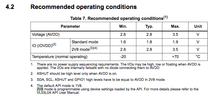

Frage zu Spannung an IO Pins von VL53L0X
Gast #5517044
Hallo zusammen
Bin momentan etwas irritiert. Die Spannungsversorgung vom VL53L0X wird
mit 2.8V angegeben. Spannung an den IOs allerdings mit 1.8V. Sehe ich
das  so richtig?
Das Datenblatt ist in sich ein wenig widersprüchlich: Wenn der Standard
Mode 1.8V verlangt, sollten ja auch die I2C Pull-Ups für 1.8V angegeben
werden. Im Datenblatt werden aber die Werte für 2.8V aufgelistet.
Alle Schaltpläne, die ich gefunden habe, arbeiten ausschliesslich mit
2.8V.
Was ist nun der "Standard"?
Link zum Datenblatt:
https://www.mouser.ch/datasheet/2/389/vl53l0x-1156212.pdf
(Firma: The IT Philosopher) #5517111
Wenn man der VL53L0X initialisiert, soll man die Spannung der IO Pins
eingeben.
Im Library, Datei vl53l0x_api.c funktion VL53L0X_DataInit() da steht
#ifdef USE_I2C_2V8
  Status = VL53L0X_UpdateByte(Dev,
    VL53L0X_REG_VHV_CONFIG_PAD_SCL_SDA__EXTSUP_HV,
    0xFE,
    0x01);
#endif
Wenn man ein IO Spannung größer als 1.8 Volt benützt, soll man
USE_I2C_2V8 definieren. Beides sind möglich aber man soll die Code
anpassen. Wenn man USE_I2C_2V8 dann wird die Konfiguration angepasst.
Das heißt, Standard lauft der VL53L0X in 1.8 Volt Mode.
