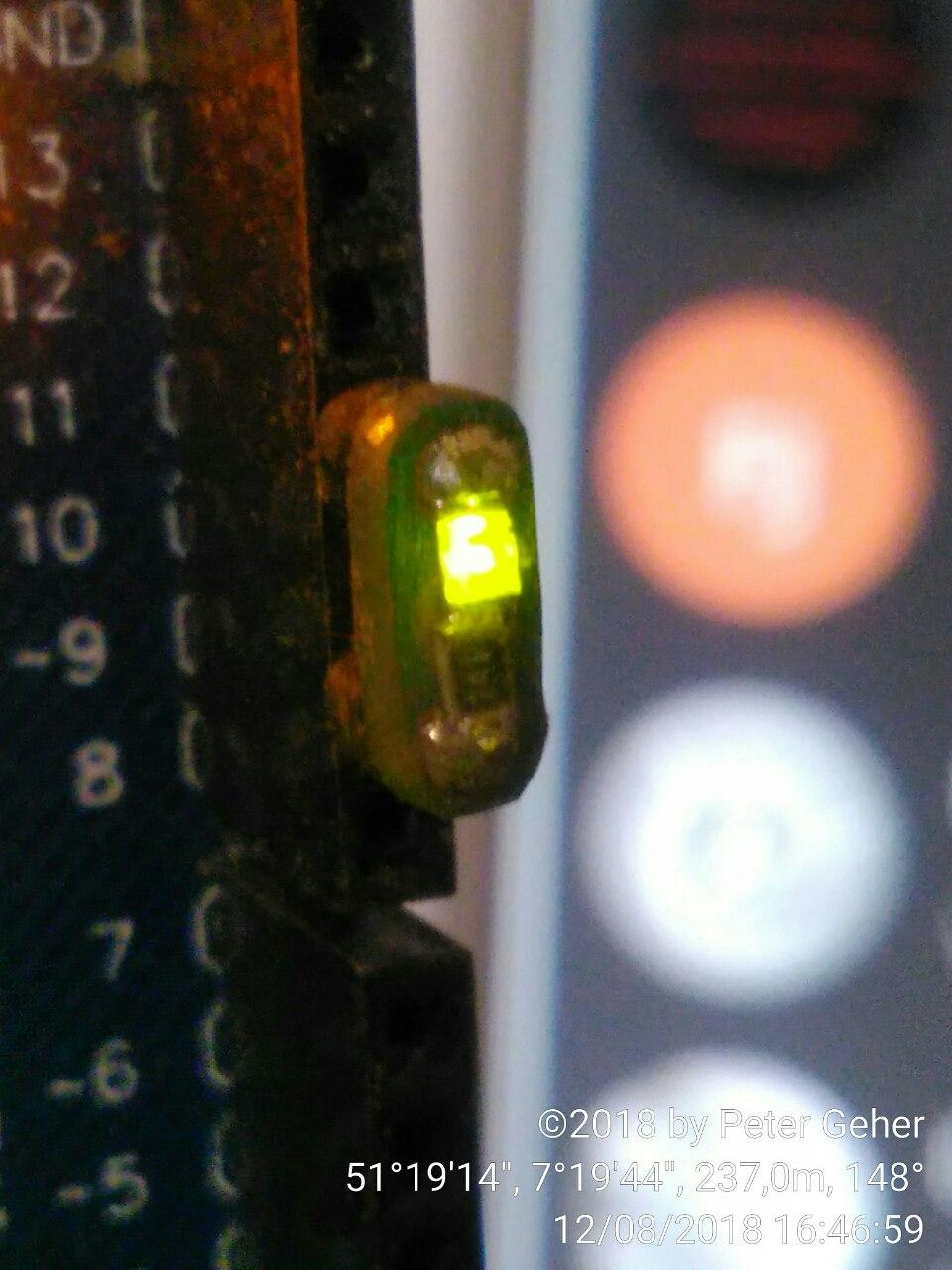

Zaphod schrieb:> - das bringt mich an meine feinmotorischen Grenzen
Sooo schwer ist das nicht. Ab und an möchte ich am Arduino eine LED
haben. Da ich eh gerade ein gerät zerlegt hatte, entlötete ich die LED
und den Widerstand. Ging erstaunlich einfach. Dann ein stückerl
Lochraster, 2 Pinne und fertig.
Selbst nach unzähligen Kaffee's und fehlender Räumlicher Sehkraft klappt
das, wenn man will :-)
