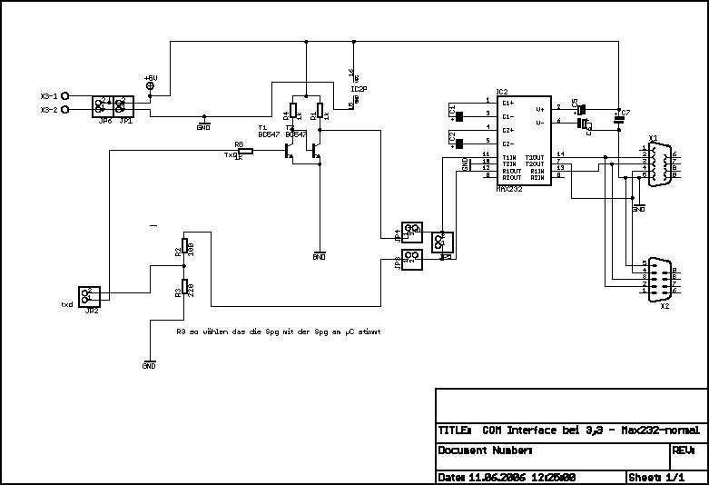

Ich habe hier ein 232 Interface gebastelt und habe folgends Problem:
Da ich am µC machmal 3V Betriebspannung habe, sollte die Schaltung (
Anhang) für die TxD Leitung den Pegel auf 5V wandeln.
Dies macht er aber nur bis >3,4V korrekt. Liegt das Sigbnal <3,4 V
werden keine Daten im Hyberterm angezeigt.
Das Signal der TIN schwankt aber nur zwichen 4,6 bis 5V, sollte also
gehen. Das µC Board hat 8MHz Quarz und läuft mit 9600 Baud ( Programm
ist mit Bascom geschrieben).
So kann einer mir erklären warum das so ist bzw. paar Tips geben.
thx Dirk

Vielleicht habe ich selber ne Erklärung ich habe den ATMEGA16L
mit den RC Oszilator mit 8 MHz laufen.
Jetzt habe ich da ein Prblem mit der Einstellung:
Ich habe auch ein 8 MHz Quarz dran wäre die Einstellung mit Bascom
1111:1111 richtig ?
