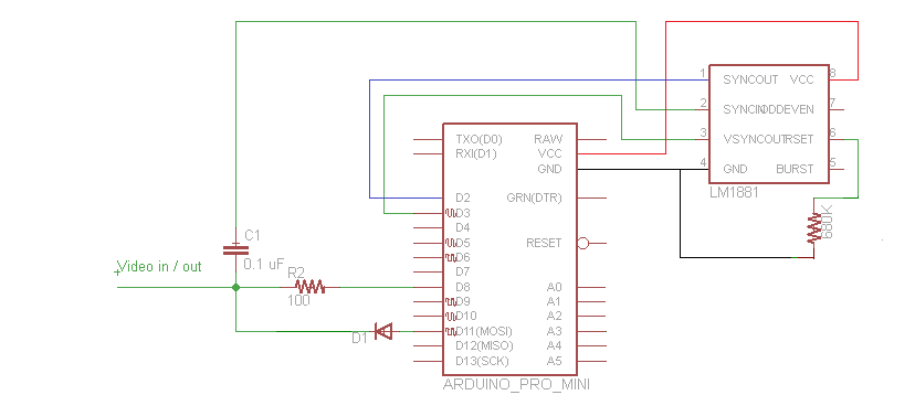

ich arbeite momentan an einer OSD Lösung für eine FPV Groundstation. Das
OSD ist soweit schon zu sehen (Codebase: DIYOSD Projekt:
https://www.rcgroups.com/forums/showthread.php?1473207-Diy-osd-%28Arduino-and-opensource%29).
Alle OSD Projekte im Netzt sind dafür gedacht das Videobild einer Kamera
zu überlagern die am OSD hängt. Bei mir ist das OSD aber am
Videoreceiver der drahtlos das Videosignal empfängt. Ab etwas 50%
Signalstärke verliert das OSD den sync und verschwindet.
Es gibt mindestens ein kommerzielles Projekt der einen LM1881 mit einem
STM32F3 genau für diesen Zweck benutz. Leider bekomme ich nicht heraus
warum dort das OSD deutlich stabiler ist.
Was könnte ich tun um den Sync möglichst lange zu erhalten?
Hier mein "Stresstest": https://www.youtube.com/watch?v=MZCc1GR5fwE
