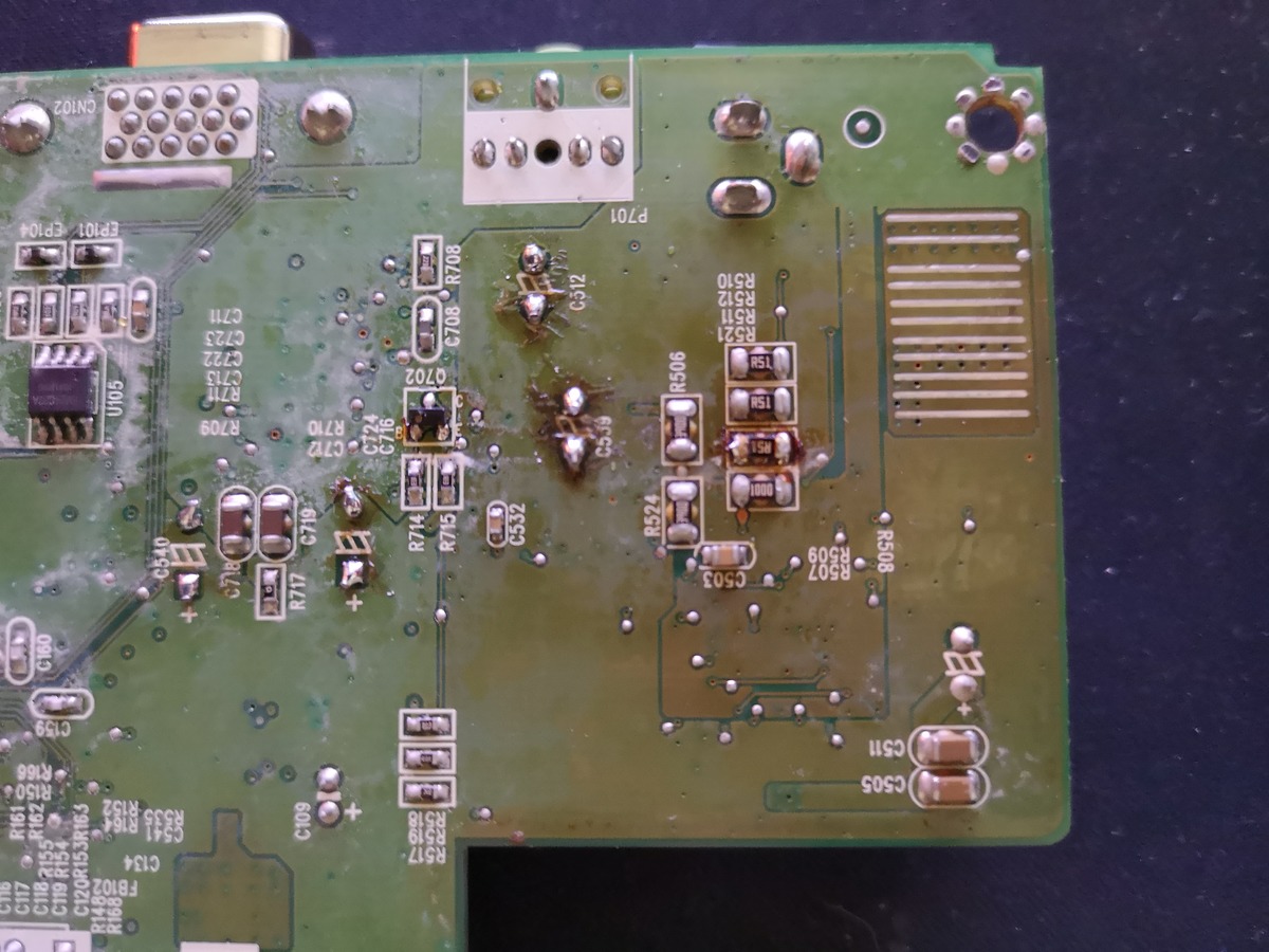

Ich habe mir ein Acer Monitor zugelegt der defekt war.
der ging überhaupt nicht mehr an. darauf hin habe ich mir den externen
Netzteil angeschaut Kondensatoren waren am ende.
Auch auf der Platine vom Bildschirm waren die Kondensatoren am ende.
Habe die Kondensatoren gewechselt und nun geht er wieder aber man sieht,
mit Hilfe einer Taschenlampe, das er funktioniert nur geht die
Hintergrundbeleuchtung nicht mehr.
Habe auch einen "brand fleck" enteckt der auch heiß wird. siehe foto.
Nun wie kann ich prüfen ob die Hintergrund Beleuchtung überhaupt noch
funktioniert.
