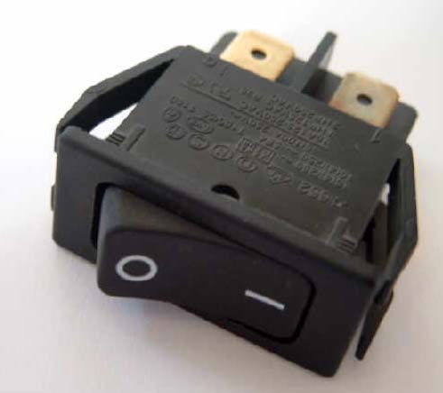

Suche Wippschalter für Printmontage
Gast #349595
alles was ich bis jetzt gefunden habe, passt nicht, ich suche einen
zweipoligen Schalter, aber alle die ich finde, sind zu breit, und
Marquardt fällt aus Kostengründen raus. Hat sonst noch jemand ne Idee?
Ralf
Gast #349596
Sowas löst man eher dadurch, dass man 2 (SMD-)Taster auf einer Platine
so platziert, dass man sie mit einer "externen" Wippe betätigt.
Dadurch ist man beim Design der Wippe flexibler.
Die "Koordinaten-Schalter" von Handies arbeiten auch inetwa so.
Vielleicht mal bei Cherry gucken.
#349597
Snap-In und Printmontage schließen sich gegenseitig aus !
Leistungsschalter in Printausführung sind nur dazu gut, die Haltbarkeit
drastisch zu verkürzen (Ausbrechen der Lötstellen).
Eine Platine kann keine großen mechanischen Belastungen aufnehmen.
Peter
