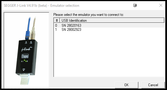

seid dem letzten Update vom Atmel Studio 7 (7.0.1931),
erhalte ich bei der Programmierung vom µC immer das angehängt Pop-Up
Fenster.
Ich habe zwar zwei SEGGER Atmel SAM-ICE am PC angeschlossen,
doch bis zum Update habe ich dieses Fenster noch nie gesehen und es
nervt, da man es immer wegklicken muss.
Die Programmierung (Übertragung der Firmware) findet auch ohne Auswahl
statt, ich kann es einfach schliessen und fertig.
Die Zuweisung des SAM-ICE findet ja unter den Projekt-Einstellungen ->
Tools statt und ist ebenfalls über die obere Symbolleiste zu erreichen,
somit wird das Fenster gar nicht benötigt.
Gibt es irgendwie eine Möglichkeit das abzuschalten?
Weiterhin ist mir aufgefallen, dass seid dem Update auch keine "SEGGER
Logos" mehr als Tray Icon angezeigt werden - evtl. hängt das irgendwie
zusammen...
Edit:
Was mich wundert, woher hat er plötzlich die alte V4.91 (beta)...
Ich habe die JLink_V632h installiert.
