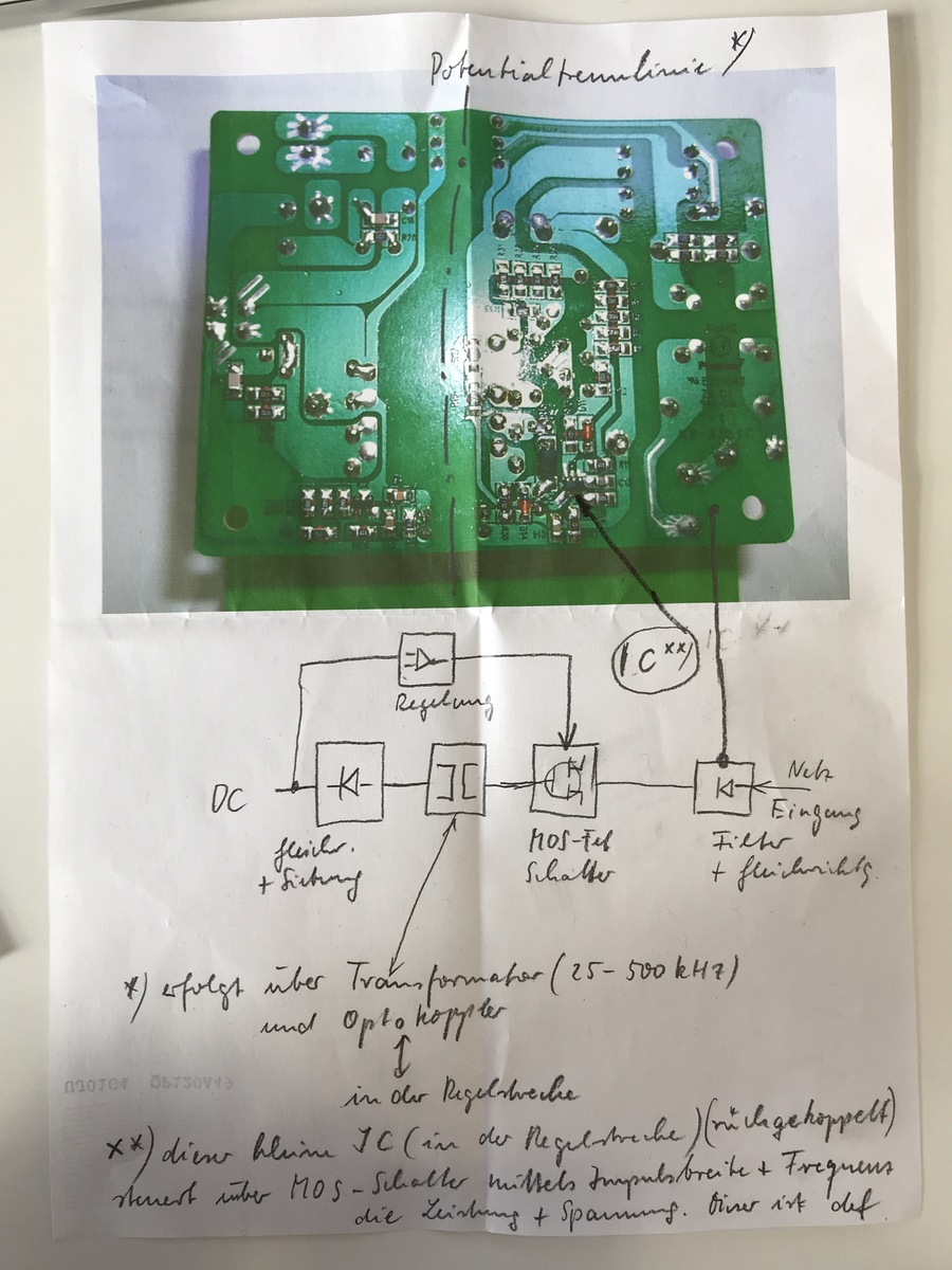

Hallo
Ich habe ein SMD-Bauteil welches ich gerne anhand des Marking Code
identifizieren möchte.
Suchmaschinen und Listen brachten leider nicht das gewünschte Ergebnis.
In der Hoffnung, dass Ihr mir weiterhelfen könnt hier die Eckdaten:
- IC
- vermutlich SOT23-6
- PWM-controller in einem Schaltnetzteil
- Marking Code: M q1 35 (siehe Foto)
- Schaltschema siehe Anlage
Danke im Voraus und viele Grüße
Michael
